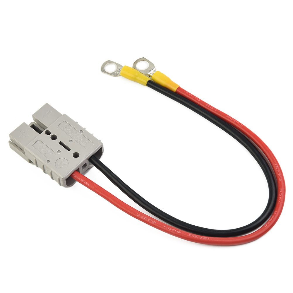

beim HAWK-Blei-Gel hat meiner Erinnerung nach ein Forianer einen Anderson 50 Stecker mit zweitem Anderson 50 (gebrückt) in die Akku-Plus-leitung eingebaut, um so normal mit dem bisherigen Lader laden zu können. Aus zwei LiFePO4-Akku-Zellen, die die Person am Modellbauladegerät (separat) gelanden hat, wurde dann mit weiterem Anderson50-Stecker ein "Zusatzmodul" geschaffen, das statt dem Brückenstecker dann in den Roller-Stromkeis eingesteckt werden konnte, um die nachlassende Spannung nach ein paar Kilometern durch 6,4 -7 zusätzliche Volt ausgleichen zu können.
Alle Akkus bei Voll zusammengesteckt, war aber glaube ich, schon etwas zuviel (Controller overvoltage).

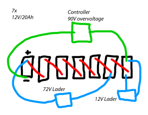

hallo,
wenn ich das alles richtig verstanden habe, müsste das auch so funktionieren, oder?
- neuer controller mit 90V? overvoltage
- 7x 12V/20Ah in reihe
- 1x Lader 72V
- 1x Lader 12V
wenn ja, können alle verbindungen dauerhaft angeschlossen bleiben?
- 1x Lader 72V
- 1x Lader 12V

Gute Blei-Akkus haben geladen, nach einiger Ruhezeit, etwa 13,3 ... 13,4V. Damit kommst Du bei 7 Akkus auf bis zu 93,8V. Während dem Laden von 7 Akkus hast Du hier dann Spannungen von 103,6 bis zu 105V. Das ist weit über 90V für deine Controller Overvoltage.

wenn Du ohnehin einen neuen Controller einbauen willst, der >90Volt Overvoltage hat,
wäre da ja eigentlich dort die maßgebliche Änderung. Ein offener (programmierbarer) Controller
könnte aus dem Motor für Nennspannung 72 Volt (plus 25% Vollade-Toleranz) sicherlich mehr herausholen, als der bisherige.
Selbst wenn es bei dem alten Akku bleibt.
Dessen Beschränkung bei der Stromlieferfähigkeit (teilentladen) löst Du dann aber auch mit zusätzlichen 12 Volt-Blöcken nicht.
Mag sein, dass mit 7 Stück 12 Volt-Blöcken vollgeladen auf 94 Volt unter hoher Stromlast die Spannung unter 90 Volt fällt und der Motor das dann noch pakt. Statt dafür (auf gut Glück) einen Controller zu kaufen, täte es aber auch ein offenes Model für 72 Volt/86,4Volt oder ein gelockter von einem Fahrzeug mit kleineren Rädern (dann zeigt aber ggf. der Tacho zu wenig an, was auf "Privatgelände" natürlich egal ist.)
PS: Nach zwei Jahren Blei-Akku stellt sich im nächsten Winter vielleicht eh schon die Akku-Frage. Da investiert man jetzt vielleicht besser in einen guten Controller, der für verschiedene Akku-Typen (,Drehzahlen und Radgrößen) einstellbar wäre und tuned den Akku im nächsten Winter.
