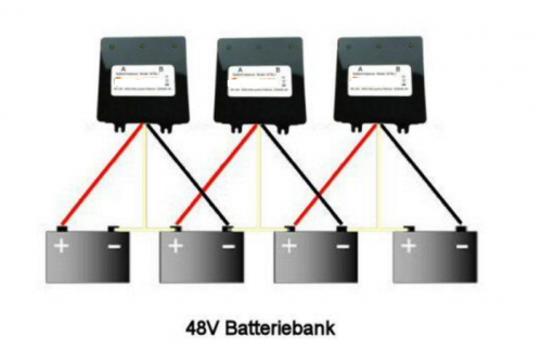

Wie hoch ist der Unterschied der einzelnen Akkus eigentlich ?
zwischen 14,4 V und 15,8 V lagen die Akkus beim Laden auseinander.
Die Preise der Ausgleichslader habe ich nicht gefunden.

Onkel Victor hält sehr viel davon.......
Bietet die auch Victor Krain an oder hat er andere?
Was denkt ihr, taugt dieses von Steve vorgeschlagene Feature was?

Mit 5A Ausgleichsstrom sollte man auch einen schlechten Bleibatteriesatz balancieren können. Schließt man ein 3,8A 12V Ladegerät an einer Batterie an, kann man so den ganzen Satz Blei (2,3,4,5 oder 6 Stück) laden. ;)
