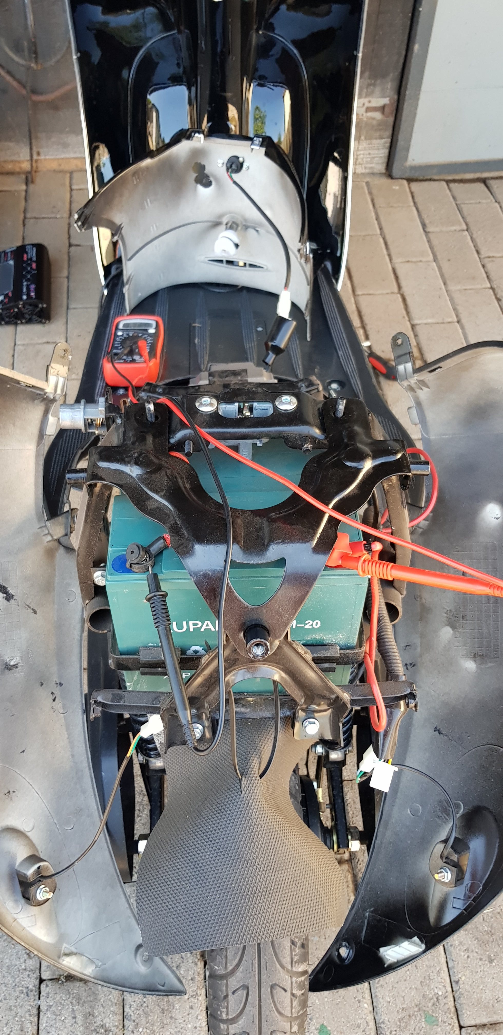

Tach Kollegen, da ich jetzt 2 Wochen frei habe, wurde Roller eben zerlegt.
Ich bin 5 km gefahren und der Roller verlor sehr viel Leistung.
Habe jetzt direkt nach der Fahrt gemessen, aber keine Bange bin im Moment am Laden und messe dann auch voll geladen.
Ruhespannung.
1. 12,80V
2. 12,85V
3. 12,72V
4. 12,75V
5. 12,67V
Dann habe ich den Roller gegen die Wand gestellt und Vollgas gegeben, bis die Lastabschaltung kam. 3 Messvorgänge
1. 12,07V, 12,07V, 12,03V
2. 12,10V, 12,09V, 12,09V
3. 10,30V, 10,29V, 10,29V
4. 11,74V, 11,72V, 11,69V
5. 08,50V, 08,46V, 08,42V
Werde später bei Vollladung nochmal alles messen.
Ich hoffe, das ist alles ok so. :roll:
Elektrisch fahren macht Spaß! :)
Beiträge: 6482
Re: AGM Frage
Beitrag von Peter51 »
Nun, Batterie Nr.5 ist hin und Nr.3 schwächelt. Und das mit dem Vorderrad gegen die Wand stellem, laß man lieber, sonst gehen noch Motor oder Controller defekt.....

Volle Akkus
Ruhespannung.
1. 13.50V
2. 13.54V
3. 13.50V
4. 13.46V
5. 13.45V
Unter Volllast
1. 12,70V, 12,70V
2. 12,74V, 12,70V,
3. 12.62V, 12.58V,
4. 12.60V, 12.58V,
5. 12,55V, 12,54V,
Fertig. :mrgreen:
Wenn ich ehrlich bin, wie soll man den bei den Werten vollgeladen, den defekten Akku finden?
Zuletzt geändert von Ecki am Di 2. Jul 2019, 16:08, insgesamt 2-mal geändert.
