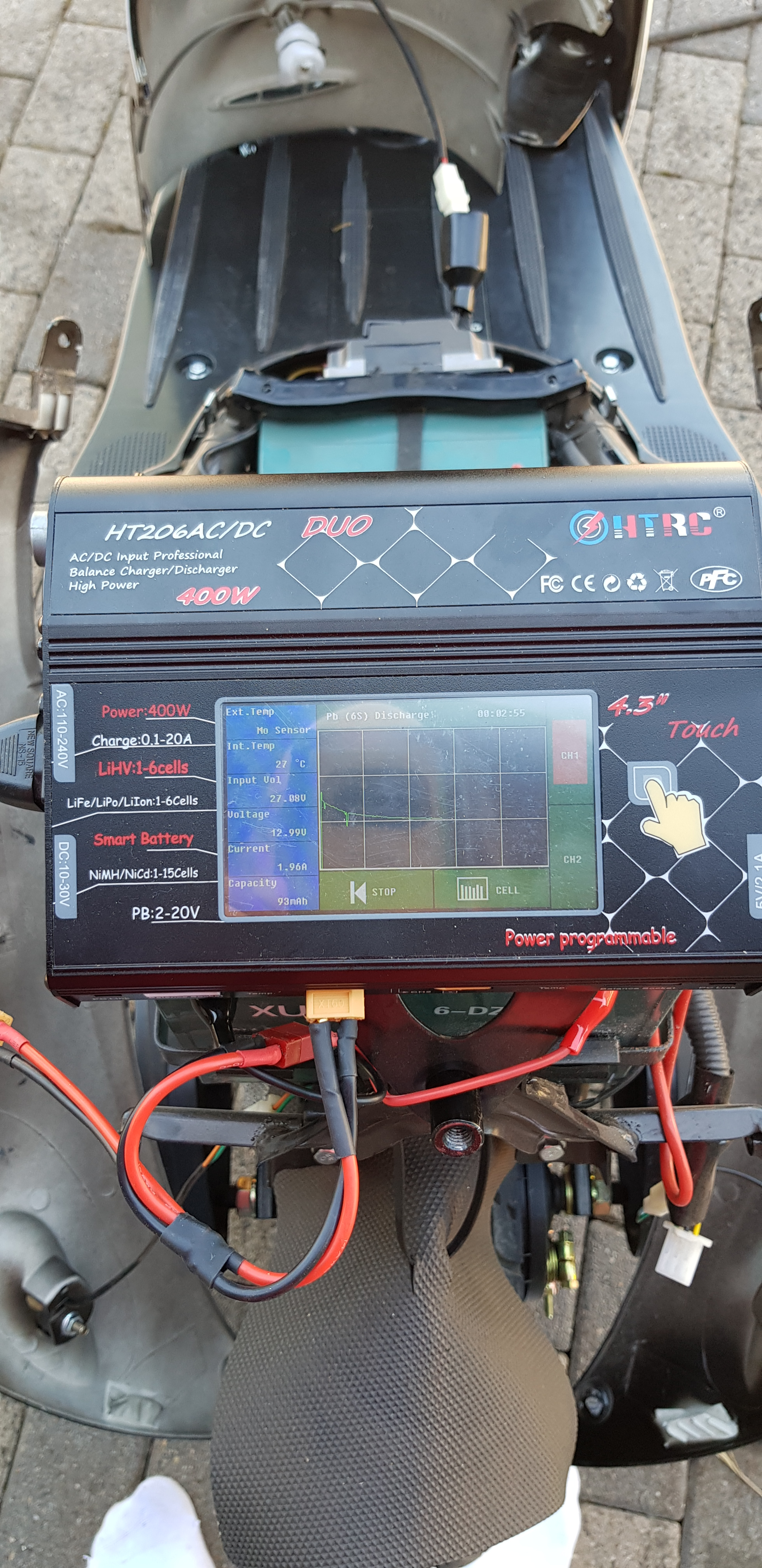

Vielleicht kann ich den Akku mit meinem großen Lader retten.

Ich bin schon ein wenig verwundert, jetzt habe ich alles so gemacht, wie beschrieben und außer, nicht viel, kam nichts. Klar so ein Lacher, ist ja ok......Aber......ich bekomme neue Akkus aus dem Saarland, man mag es kaum glauben, für 32€ Plus Steuer, diese werde ich Morgen ordern und gut ist es.😄
Neee, ich bin nicht Ahnungslos, aber ist ja auch egal. Hatte eben keine Zeit...

Nun, die vollgeladenen Batterien sahen unter Volllast doch gar nicht so schlecht aus. Helfen könnten 4 Ladungungsausgleicher HA01 oder auch ein HA02 + HA01. Das Hauptproblem sind die nur 20Ah deiner Bleiakkus.

Stimmt, das ist ja im Prinzip kein Wunder, weil die Akkus ja 3km mit vollem Programm gefahren sind. Wie man das mit voll geladenen Akkus messen will...keine Ahnung, wo hingegen bei dem Einbruch eindeutig die schlechten Akkus auf Anhieb erkennbar sind. Oder wie schon vorher beschrieben, beim Ausgleich laden, bei dem 5ten Akku mal eben 5 AH gefehlt haben.

Ich wollte ja eigentlich nur wissen, wie man schlechte Akkus in voll geladenen Zustand, bei den Werten erkennen kann?
Nach 5km und messen, war klar welche da im Argen liegen. Du hast vollkommen Recht, retten kann man da nix mehr. :mrgreen:
Ich gehe nächste Woche einen neuen Satz einbauen und diesen pflegen. Auch im Winter immer schön laden, wenn nicht gefahren wird.
Bei der Firma https://saarbatt-shop.de/ in Homburg/Saar gibt es die Akkus. Datenblatt werde ich dann posten. Kostet 32€ Plus Steuer.
