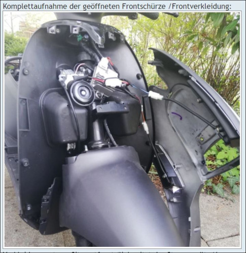

Bei etwas Überlegung könnte man von selbst darauf kommen. Erforderlich ist die Spannung des Hauptakkus, also klares nein.
Unter dem Sitz befindet sich der Controller!
Man braucht nur die Front abnehmen dann sieht man schon den DC Wandler dann das Voltmeter einfach auf die Primärseite mit auflegen. Hauptsicherung muß bei solchen Arbeiten aus sein !

Ich habe es so verstanden das er ein Voltmeter fest anschalten will und mach Dir keine Sorgen um meine Meßmethoden.

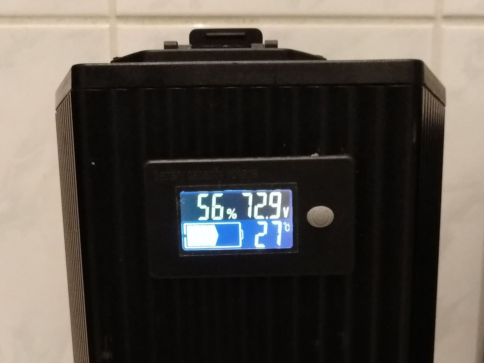

Die Ladestandsanzeige meines Akku ist eigentlich immer an Tag wie Nacht, sogar mit Beleuchtung, der Verbrauch ist minimal, vielleicht 5mA. Aber es hat auch einen eigenen EIN-/Aus-Knopf. Die Anzeige ist aber nicht Wasserdicht.
