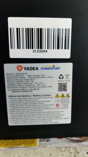

Re: Lagerfähigkeit Lithium-Akku
Der Händler sagt die beiden Akkus sind Neuwertig da sie immer wieder verkauft werden und durch neue ersetzt werden.
Kann man von der Typenbezeichnung das Herstellungsdatum erfahren?
- conny-r
- Beiträge: 2493
- Roller: E-ECONELO DTR 35Ah
- PLZ: 36
Wenn das BMS mit BT bestückt ist, könnte man zumindest die Zahl der Ladezyklen auslesen.

- Beiträge: 2948
- PLZ: 79
- Tätigkeit: Elektromeister
Und oft auch die Betriebstage oder -Stunden.
