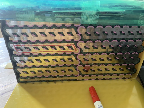

Hallo in die Runde.
Habe den Akku meines Futura Li Rollers mit Leistungsverlust jetzt vorsichtig ausgewickelt und mit dem Multimeter die Spannungen gemessen.

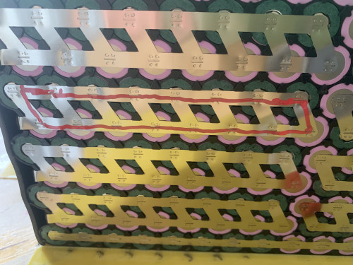

Alle Blöcke zeigen 4,0 - 4,1 Volt, ausser einer, dort sind es nur 3,4 Volt, im Bild rot markiert.
Ist jetzt davon auszugehen das hier eine oder mehrere müde Zellen sind oder kann der Fehler auch vom BMS kommen?
Wie würdet ihr weiterverfahren - die Zellen im rot eingekreisten Bereich gegen Neue mit gleichen Werten ersetzen?
Vielen Dank für Rückmeldungen...

die Zellen in dem betreffenden Strang sind ja noch nicht in dem Bereich, in dem ein Austausch aus Sicherheitsgründen zwingend erforderlich wäre (erst unterhalb 2,5x Volt). Aber es muss natürlich einen Grund haben. Wie war denn das Akkuverhalten, bevor Du ihn geöffnet hast?

Eigentlich müsste über das Stichwort "tiefentladen" genug zu den Thema hier im Forum zu finden sein. Man könnte händisch den abgesackten Block auf das Niveau der anderen Zellen bringen und beobachten ob der Akku sich wieder verwenden lässt.
Das ist ein recht einfaches BMS, könnte also sein, dass es mit einem Bluetooth BMS zu ersetzen ginge. Dann hätte man die einzelnen Zellspannungen immer im Auge.
Es ist die Frage wieviel Zeit und Energie du in so ein Projekt stecken willst um dich schlau zu lesen. - Du bist jedenfalls nicht der Erste, der sowas mit Hilfe aus dem Forum "durchzieht".
BTW: du hast auf deinem Bild zwei Blöcke markiert. Es gehören bei deinem Akku 8 Zellen zu einem Block.

habe über Nacht den Akku vollgeladen - alle Blöcke haben um die 4,1V ausser der schwächelnde - der ist nach dem Laden bei 3,55.
Heute habe ich den Akku nochmal kontrolliert entladen - der schwächelnde Block fällt irgendwann auf 2,7 hier unterbricht das BMS - Ausgangsspannung 0V, die anderen Blöcke haben dann um die 3,8V - 3,9V. Nach kurzer Zeit öffnet das BMS wieder mit 45,8V.
Würde es Sinn machen den schwächelnden Block vorsichtig und kontrolliert mit Labornetzteil (habe ich) im verbundenen Akku zu laden oder ist davon auszugehen das ein ordentlicher Zelldefekt in einer der Zellen des Blocks vorhanden ist und damit zu riskant solange der Akku nicht auseinandergenommen ist?
