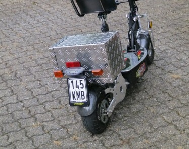

Hallo Rudi,
den Prototypen der Alubox habe ich noch in meiner Werkstatt stehen.
Falls du Interesse an der Maßgefertigten Box hast, ich verkaufe sie dir günstig.
Gruß Harry
