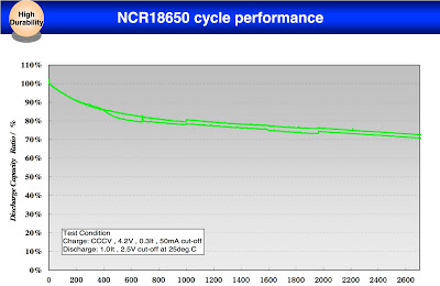

Innerhalb von 500 Zyklen ist die Zelle von 3300mAh auf 2300mAh runter. Unter Idealbedingungen!
In den dichten E-Roller Packages ohne aktive Kühlung fällt die Alterung noch dramatischer aus, insbesondere wenn DOD (Entladetiefe) oberhalb von 80% ist und / oder keine ideale Lagerspannung eingehalten wird, was weder in typischen E-Roller Batterien automatisch, noch händisch durch den typischen E-Roller Nutzer erfolgen dürfte.
Ich glaube das Diagramm von user 'VU18650PF' ist von einem anderen NCR18650 Typen.
Vergleicht doch mal die Diagramme.
Das von geravis geht bis 500 Zyklen und zeigt den Kapazitätsverlust in mAh, meins geht bis 2600 Zyklen und die verbleibende Restkapazität in Prozent.
Wenn ihr jetzt mal rechnet werdet ihr feststellen, dass 2300mAh 80% Restkapazität entspricht und bis da sind beide Diagramme identisch.
Und klar, unter Idealbedingungen (wenn man 100% DOD bei 1c ideal nennt) sind es bei 2600 Zyklen 70% Restkapazität, oder 2030mAh.
