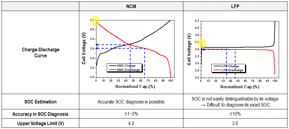

Lade-/Entlade-Kurve:

aber jetzt sind wir im Akku Thread schon wieder beim Roller gelandet... danke @Didi für die Grafiken!

Ganz so flach, wie in der Grafik dargestellt, ist die Entladekurve des LFP-Akkus in der Praxis nicht. Man kann aber längere Zeit die Höchstgeschwindigkeit halten. Bei einem NCM Akku kann man Anfangs mit 80V(20S) vielleicht 80km/h fahren und mit 70V nur noch 70km/h ;) Zudem ist in der Grafik die max. Ladespannung für LFP falsch dargestellt. Richtig wären 3,6 bis 3,65V. Ein Coulombmeter - in einem smarten BMS - ist bei LFP sicher hilfreich.
