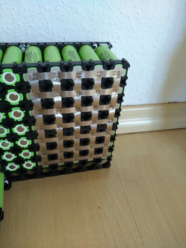

Die Minusseiten sind jetzt verschweisst, fehlen “nur“ noch Plusseiten, Abgriffe der Plus- und Minuspole via Kupferblech, Blöcke verschrauben, BMS anschliessen....

Re: Projekt: Lithium Akku 22s35p aus NCR18650PF
Da hast du recht....
@alf
Gut beobachtet, man merkt ein Fachmann.
Darum kommt noch ein Kupferblech als Abnehmer bzw Blockverbinder rein.
Das Hiliumband (0,1 x 7mm) hat einen Querschnitt von 0,7 qmm, das ganze mal 5 Reihen sind zur Zeit gerade mal 3,5qmm. Deshalb kommt als Abnehmer/Blockverbinder noch ein Kupferblech mit 0,5 x 68mm drauf (34 +3,5 = 37,5qmm), dies sollte dann reichen.
Die Leitungslänge im Akku beträgt dann ca. 2m, Spannungsabfall bei 8kw/100A dann ca. 0,2V....Passt.

- Beiträge: 20628
Alfred, die sind doch alle parallel geschaltet und daher muss nur der individuelle Zellstrom übertragen werden. Aber wo wird der Gesamtstrom abgegriffen? Ich denke darauf zielt Deine Frage?
Ich sehe aus anderem, aber ähnlichem Grund ein gewisses Gefahrenpotential: Nicht aus Witz noch Tollerei verwendet z.B. Tesla solide Stromschienen (im Falle von Tesla ein großes Blech mit Löchern für die Zellen, im DIY-Fall z.B. eine Kupferstange zwischen den Zellblöcken) und verbindet die Zellen nur mit dünnen Drähten mit der Stromschiene (auch per Punktschweißen), die beim zwei- bis dreifachen des zulässigen Spitzenstroms einer Zelle als Schmelzsicherung dienen. So würde z.B. eine intern kurzgeschlossene Zelle sofort vom Zellpaket getrennt und könnte keinen weiteren Schaden oder gar Brand anrichten.
Bei Volkers Lösung ist das nicht ganz so unkritisch im Fehlerfall.
