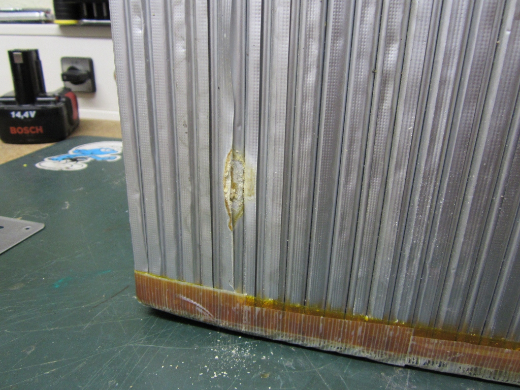

Also eine genaue Bezeichnung hab ich nicht. Aber das sollten die Daten für eine Zelle sein: 10Ah 3,7V / Maße ca.65X210X10mm
Und hier noch Bilder vom Akku:
Hier drückt sich was raus!

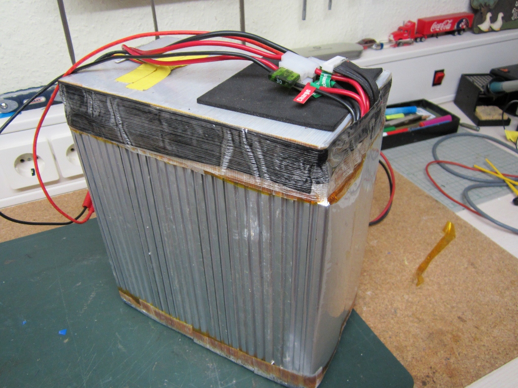

Das Oberteil das hier noch drauf ist, hab ich mitlerweile entfernt. Das ist eine Isolierte Aluplatte mit viel Klebeband und Silikonscheiben. Darunter ist die Balancerelektronik und sämtliche Anschlüsse.

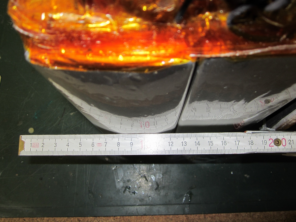

Hier sieht man eine aufgeblähte Zelle.

Tütenzellen, ein Wahnsinn, aber mit (Es ist eine Reihenparallelschaltung aus insgesamt 52 Einzelzellen (42Ah 48V)) hab ich noch so meine Probs.
Es können 4x13 Zellen sein (4P13S) Also die Zelle hat 10AH, vier Zellen in Paralellschaltung ergibt 40AH und 13x 3,7V sind 48Volt.
Also hohe Tütenzellen mit 10AH, viel Kabelwirrwarr und ein KO-BMS.
Sehr viel Arbeit und möglicherweise ein Totalschaden für einen Nichtfachmann. :roll:

Einen Blick unter den Deckel wäre schon sehr interessant. Dabei könnte man auch vielleicht die Einzelspannungen der Tüten abgreifen.
Wenn es wirklich Ersatzzellen gibt wäre auch der Austausch von 1-3 Tüten möglicherweise eine Option.(evtl.Frage bei Lipopower&Co)
Die aufgeblähten Tüten müssen ja deswegen nicht defekt sein. Sie haben halt den freien Platz durch die beschädigte Tüte genutzt.
Um dann Alles wieder in die Büchse der Pandora zu bekommen ist dann die nächste offene Frage.
Aber lass uns bitte mal auch unter den Deckel schauen. :?:
Jungs, wir bekommen Alle noch ein virtuelles Weihnachtsbild von 52 Tütenzellen. Auf die BMS-Verkabelung des China-Ingenieurs bin
ich sehr gespannt.
