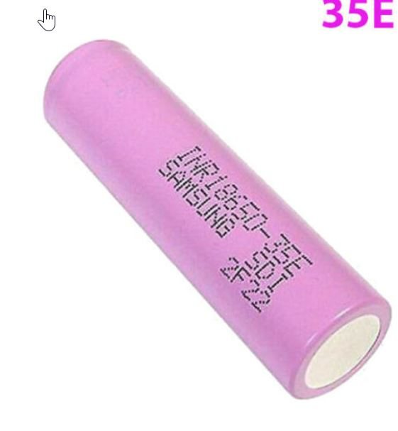

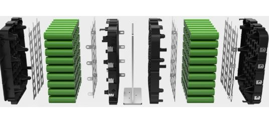

Feuchtigkeit entsteht bei Lithium Akkus nicht. Sie sind äußerlich eher wie normale NiMH AA Batterien aufgebaut und in Reihe oder Parallel gelötet. Also luftdicht verschlossen. Vielleicht helfen die Bilder weiter einen Eindruck zu bekommen wie so ein Akku aufgebaut ist?
