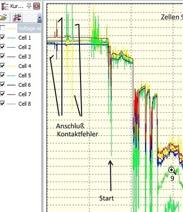

Ich habe so etwas schon mal produziert, als die Verbindungen zu den Messabgriffen nicht so sauber waren, dadurch entstanden Unterschiede , die der Junsi Celllogger auch mit "Diff" im Display anmahnte, und andere Zellen angeblich symmetrisch mehr Spannung hatte, was die andere (danebenliegende) angeblich weniger hatte. Will sagen: prüf mal, ob es evt. an der Verbindung (nach Ladeende) lag. War bei mir auch nur sporadisch zu sehen, aber insbesondere dann, wenn ich eines der betroffenen Kabel berührte.
Evt. gehört eine der unteren, symmetrisch zu den oberen liegende Kurve genau einer Zelle im Akkublock daneben?

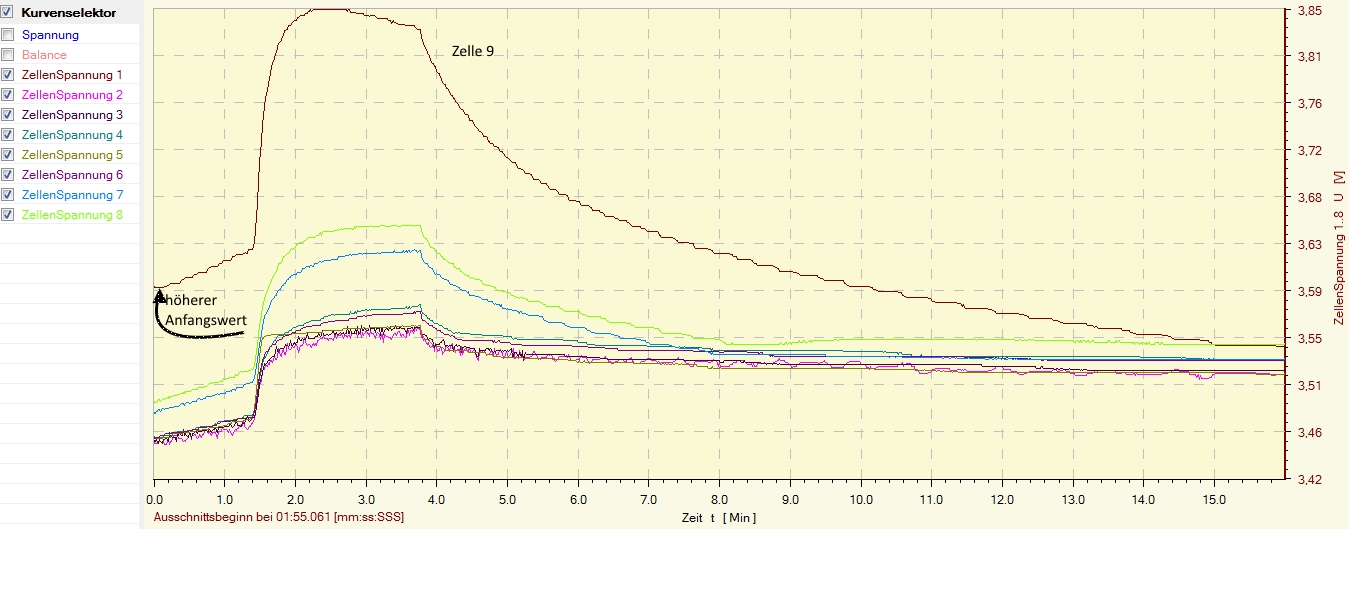

hat von Euch jemand eine Idee, was hier Zelle 9 für ein Theater veranstaltet?
Morgen werde ich diese mal unter Last beobachten.
Das ist doch ein recht ungewöhnlicher Zeitpunkt, mit der Spannung runter zu gehen, bevor das Ladegerät abschaltet.

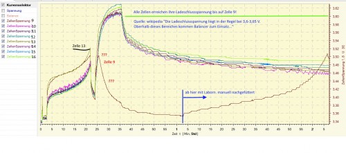

ja, LED's haben meine auch. Und leuchten tun die ab 3.5-3.6V auch (weiß ich jetzt nicht mehr so genau), so auch eben bei Zelle 9.
Vermute dann doch, dass mit der Zelle alle i.O. ist. Das ist das Bild beim Laden mit dem Originallader nach dem Nachladen der Zelle 9 mit dem Labornetzteil. Ich habe hier versäumt, die Zelle wieder auf gleiche Höhe der restlichen Zellen zu entladen. Komischerweise führte aber deren Spannungshöhe (auf über Ladeschlußspannung) nicht zum Stop des Ladevorgangs. Hier scheint also die Gesamtspannung (aller 16 Zellen?) für das Ladeende ausschlaggebend zu sein.
Alle anderen bleiben dann natürlich unter der erwarteten Ladeschlußspannung. Auch noch unerklärlich für mich: Spannung der Zelle 9 steigt unproportional zu den anderen. Wenn man mal den Anfangs-Spannungswert der Kurve zu Zelle 9 mal gedanklich nach unten schiebt, ist diese nicht deckungsgleich mit der Ladekurve der restlichen Zellen. Aber das ist wohl ein "elektrotechnisches Gesetz".

vielleicht messe ich zuviel, mache mir zu viele Gedanken. Morgen logge nochmal unter Last und das Laden.
Wenn zuerst die Zellen 7 und 8, 15 und 16 beim Laden voreilen, Zelle 5 und 13 unter Last einbrechen (meine bisherigen Erkenntnisse, seit ich - gezwungernermaßen - selbst messe), und jetzt auch noch Zelle 9 auffällig wird und das nach 2 Jahren guter Pflege, verunsichert mich das ein wenig.
In den nächsten Tagen werde ich mal beobachten, ob sich die Zelle 9 nicht doch wieder einkriegt.Wohlgemerkt, ich hatte es ja versäumt, die Zelle 9 auf das gleiche Niveau wie die anderen zu entladen (nach der Einzelaufladung).
