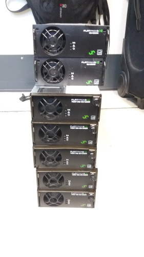

Was kann den der Lader der Bonfire an Ladeleistung?
58,5V schaffen sowohl
Eltek Flatpack S mit 1000W oder 1800W
850gr bei 41x72x217mm
und das
Vertiv R48-2000E3 2000W
1,13kg beii 41x82x265mm
Da kommen dann jeweils noch 4-5cm in der Länge für die Anschlussplatine dazu.
Allerdings sind das beides Geräte die mit einem 40mm Lüfter die ganze Abwärme aus dem Gehäuse raus pusten. Wasserdicht sind die nicht.
und das

Ich habe doch von dir das schnuckelige Vertiv 2kw. Dummerweise habe ich dir damals gesagt, dass du es auf 28a drosseln sollst. mittlerweile bin ich mutiger und habe die Info dass bei der Bonfire Panasonic NCR18650PF verbaut sind, die wohl mit 0,7C geladen werden können.
Das Vertiv hatte ich bei meiner letzten Tour (240km) nur als Backup dabei. Geladen habe ich dann mit 2kw FlatpackS auf 35-40A + 10A aus dem Originallader.
Mit Rangeextender habe ich aktuell grob 2 Akkus mit 14S LiIon je 35Ah + 2 Akkus 14S mit je 10Ah.
Bei der nächsten Tour würde ich den Originallader daheim lassen und "dein" vertiv mit 28A nehmen und das Flatpack2 mit 35A parallel anschließen. Mit 0,7A wäre das für die Akkus IMO im grünen Bereich.

Stimmt, da war was.
Schick mir das Teil zu ich ändere es oder wenn du jemanden mit einem USB-CAN Adapter hast/kennst kann ich dir auch den Code dafür schicken.
1800W Flatpack S hätte ich nun auch da

Du meinst sicher die 3kW Flatpack 2 He Frontend Version. Das waren die ersten mit denen ich angefangen hatte zu experimentieren.
Die gibt es aktuell bei Ebay für 80Euro und die dürften alle 10Jahre+ alt sein.
Das mit dem I2C und dem Encoder klingt auch interessant, habe ich aber mangels Kenntnissen davon damals nicht probiert.
Du brauchst 2x16S Lifepo um das parallel zum Bonfire-Akku betreiben zu können. Um die unterschiedlichen Ladekurven würde ich mir keinen Kopf machen das ist ja wirklich nur bei ganz leer und ganz voll, bei über 90% der nutzbaren Energie ist das gar nicht so unterschiedlich.
Die Front End lassen sich mit dem gleichen CAN-Codes wie alle anderen Eltek einstellen, sind halt nochmal 4cm länger, was aber für stationäre Anwendungen keine Rolle spielt und ob der Range extender nun den internen Akku bei niedriglastphasen lädt oder die Last gleichmäßig verteilt wird spielt wahrscheinlich keine Rolle.
