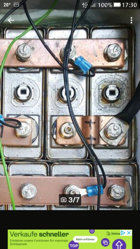

Ich habe vor kurzem als ersatzteilspender einen ovinem Roller gekauft

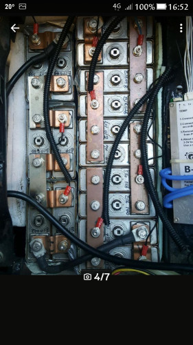

Der Roller wurde aufgerüstet mit einem Kelly Controller kls48600 wangye (wenn ich nicht irre original Controller vom emco novax )
Des weiteren ist ein 16s 2p Akku verbaut den ich nicht identifizieren kann
Es gab mit dem Roller ein Ladegerät mit einer ausgangsspannung von 54,x Volt dass meiner Meinung nach für den original verbauten 15s Akku gedacht war

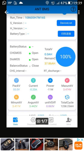

Das einzige was mich verunsichert ist das das angeschlossene smart BMS behauptet der Akku hätte 100%
Vielleicht erkennt hier ja jemand auf den ersten Blick welche Zellen verbaut sind und kann sagen wie ich jetzt mit ihm umgehen soll
(habe schon einige Erfahrung mit li ion Akkus aber das ist mein erster LiFePo4 wenn er denn auch wirklich einer ist)

Beim ANT BMS, zumindest bei meinem 3 Jahre alten, kann die Spannung für das erkennen von Zelle voll, frei eingestellt werden.
Bei Lifepos ist der Anstieg der Spannung zum Ladeende hin recht steil und auf den letzten 0,2V/Zelle ist nicht mehr viel Kapazitätsgewinn drin. Wer seinen Akku etwas länger nutzen will lädt halt nur bis 3,45V.
Bei den Solar Heimspeichern sind 54,5-55,5V gängige Ladeschlußspannungen für 16S Lifepo.

Das sieht alles ganz stimmig aus, so wie du es recherchiert hast. Es sind LiFePo-Zellen mit Ladeschluss-Spannung 3,65V, was bei Vollladung gut 58V ergeben müsste. Die tatsächlich erreichte Schluss-Spannung mit im Mittel 3,44V passt zum 15S-LiFePo-Lader. Die Kapazität von 2x ca. 20Ah sinkt dadurch etwas auf 18,x. Die 100% sind im BMS bzw. der App frei darauf eingestellt.
Die ganze Anordnung wirkt ja durchdacht und solide. Die Zellen sind recht ordentlich ausbalanciert. Das könntest du mit dem Nachladen einzelner Zellenpaare noch optimieren. Oder mit einem passenden Ladegerät mal richtig vollladen. Jedenfalls scheint die Batterie intakt zu sein. Fast zu schade zum Verkaufen...

das dabei verwendete Ladegerät, würde ich eher als ein gängiges für 13s-LiIon mit Ladeschlussspannung 54,6 Volt einschätzen.
Der Akku 16s2p LFP lässt sich mit dem originalen Ladeschluss bei 58,4 Volt etwas schneller laden, aber das Mehr an Energie ist nicht so wesentlich.
Das ANT-BMS kann ja aktiv balancieren, auch ohne dass die Zellenspannungen bis 3,65 Volt reichen müssen.
Wenn die Zellen in Parallelschaltung (32p) angeglichen werden sollen (evtl. unnötig) kann das mit 3,65 Volt passieren. Neue Zellen würden wahrscheinlich sogar mit 3,7 Volt initialisiert. Der Modellbaulader wird in der Li-Fe-Einstellung aber vermutlich schon bei 3,6 Volt abregeln.
