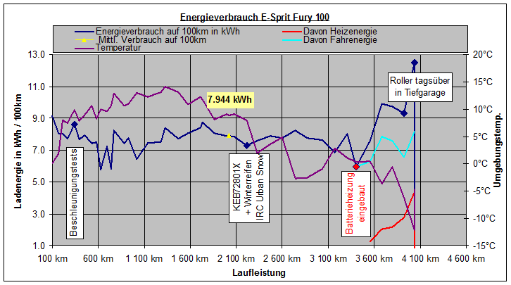

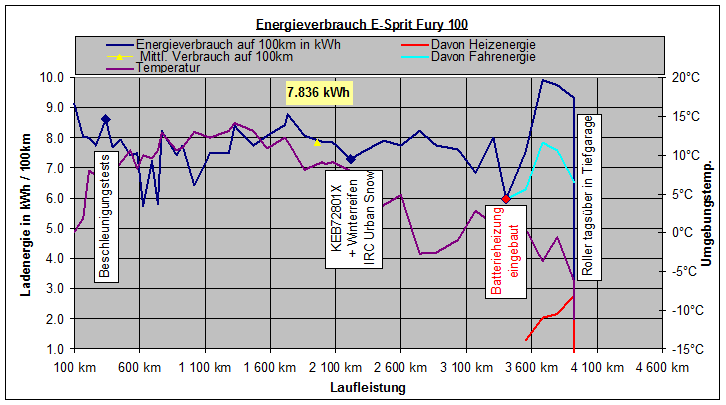

Nach morgendlichen Temperaturen bis runter auf -15°C, und meistens auch -2 bis -4°C tiefer als vorhergesagt hat es letzte Woche kaum zu 15°C Batterietemp. beim morgendlichen Start gereicht, sondern eher zwischen 11 und 14°C. Aber auch das ging noch relativ ohne Einschränkungen, außer eben mit weniger Bums beim Beschleunigen und auch leicht reduzierter Höchstgeschwindigkeit. Hier das aktualisierte Diagramm, inzwischen erweitert um die mittlere Außentemp.:
Fury Energieverbrauch4.gif (22.05 KiB) 2292 mal betrachtet
Entgegen den Erwartungen und trotz unbestritten dem bislang höchsten Heizenergieanteil diese Woche von 2,76kWh/100km blieb der Gesamtverbrauch mit 9,32kWh/100km noch unter dem von vorletzter Woche.
Das kann folgende Gründe haben:
- Morgens waren letzte Woche viele Autofahrer langsamer unterwegs als sonst, was auch den Stromverbauch meinerseits reduzierte
- Seit letzter Woche bekam mein Roller "Tagesasyl" in der Tiefgarage unter meinem Büro zugestanden, so dass die Batterie selten unter 8°C abkühlte tagsüber. Dabei muss ich aber immer mal wieder überprüfen, ob die Kollegen nach dem raus- oder reinfahren auch ordnungsgemäß das Rolltor wieder geschlossen haben. Bei offenem Tor war es am Freitagabend nur noch 2,nochwas °C warm in der Batterie, weshalb ich während einem Anschlusstermin am Freitagabend noch 2,5h lang meine Batterieheizung einstöpselte, so dass die Heimfahrt aus dem Neckartal heraus wieder relativ problemlos zu meistern war.
- die extrem kalten Außentemperaturen führen dank den ähnlich gut ausgekühlten Kupferkablen und -drähten zu weniger Ohmschem Widerstand und damit zu einem etwas höheren elektrischen Wirkungsgrad.
Weil auch Freitagnacht -15°C herrschten bin ich dann am Samstag Morgen mit auf -7,5°C ausgekühlter Batterie so 5km gefahren, mit mehreren Beschleunigungsvorgängen aus dem Stand, ohne Rücksicht auf Verluste und beharrlichem Ignorieren der roten Unterspannunglampe, und habe eine Minimalspannung von 62,5V gesehen (bei ca. 2 bis 3C Batteriestrom). Natürlich war alles noch ein bisschen träger als sonst bei leicht über 0°C Batterietemp., aber das BMS hat noch nicht wegen Unterspannung der schwächsten Zellen per over-discharge den Strom zum Controller unterbrochen. Natürlich war die Batterie Freitag Nacht noch voll aufgeladen worden, was sicherlich zu diesem für mich überaschend positiven Leistungsverhalten beigetragen haben mag. Aber die Höchstgeschwindigkeit war mit etwas unter 70km/h bei leichter Bergabfahrt schon bedenklich eingebrochen.
Werde also weitherin fleißig vorheizen, diese Woche voraussichtlich nochmals mehr als letzte Woche. Vielleicht reicht es dann diesmal zum Reißen der 10kWh/100km Grenze...

Die bislang kälteste Woche in diesem Winter hat dazu geführt, dass mein Roller nun doch recht deutlich die 10kWh/100km Grenze überschritten hat: 12,5, um genauer zu sein. Nicht nur ein horrender Heizenergieverbrauch von 4,35kWh/100km hat dazu geführt, auch der Fahranteil ist auf 8,13kWh/100km gestiegen. Dies wohl vor allem deshalb, weil es selten möglich war, morgens 15°C in die Batterie zu zaubern (nur an einem Tag gelang das, ansonsten lagen die Batterietemp. morgens zwischen 8 und 12°C), und Abends, trotz Tagesassyl in der aber auch schon -1°C kalten Tiefgarage musste ich mit Batterietemp. zwischen 4,5 und -1°C heimfahren bzw. schleichen. Trotzdem bin ich immer die steile Strecke direkt aus dem Neckartal rausgefahren, da die anfangs flachere Strecke 3km länger ist und die Steigung erst relativ spät kommt bei enstprechend aus der Puste geratenem Ladestand. Bei -1° waren noch ca. 45km/h bergauf drin, bei noch 62,5V Spannungslage. Zumindest scheinen die 24 GBS Zellen in recht gutem Gleichlauf zu sein, da keine Einzelzelle mit unter 2,5V das BMS zur Stromabschaltung animierte :D
Es war aber auch wirklich kalt mit einmal sogar um -19°C morgens :x Deshalb hatte ich jetzt auch die mittlere Morgentemp. der Woche in mein Verbrauchsdiagramm aufgenommen, und man erkennt schon den gegenläufigen Verlauf zum Stromverbrauch:
