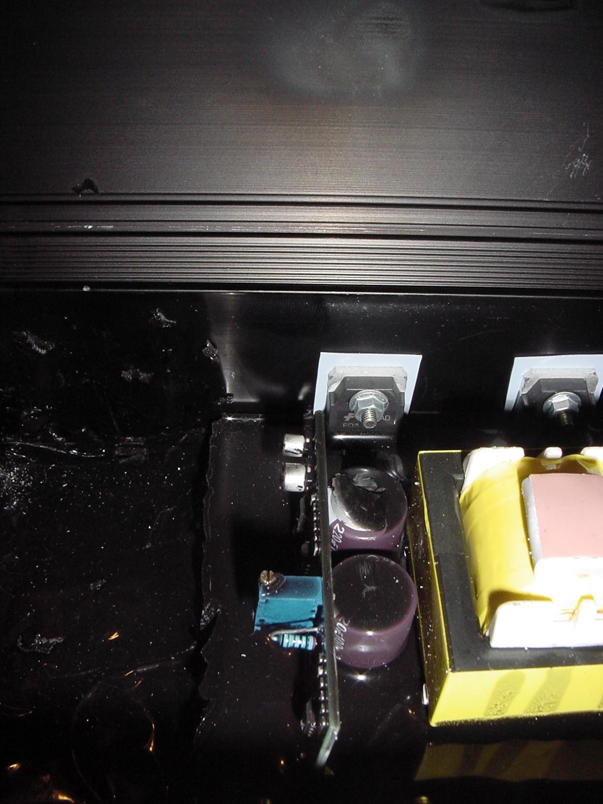

Mein "Umspannwerk" hat nur zwei Wochen Betrieb den Geist aufgegeben: der DC-DC-Wandler sprengt nach Anschluss an die Batterie sofort seine 15A Eingangssicherung (>> 1000W Eingangsleistung!) :evil:
Dabei ist der angeschlossene Converter noch ausgeschaltet. Dieser alleine an z.B. meinen Multilader angeschlossen erwacht nach dem Einschalten ganz normnal zum Leben und geht in Fehlermodus, weil ihm die Eingangsspannung zu recht suspekt vorkommt. Muss das mal an der Autobatterie oder einer sonstwie stabilisierten 12V DC-Quelle prüfen, um ganz sicher zu gehen, dass der Inverter OK ist. Einen Kurzschluss weist er auf jeden Fall am Eingang nicht auf.
Ebensowenig hat der Wandler einen Kurzschluss, weder auf seinem Eingang noch Ausgang, nur Kondensatoren, die sich aufladen.
Der Kabelbaum ist ebenso i.O.
Ich habe zwei Vermutungen:
1. Der Wandler ist ja dazu gedacht, dauernd an der Batterie zu hängen und per Schlüsselschalter mit Batterie-Plus an seinem orangenen Eingang angschaltet zu werden. Ich habe ja mangels weiterem Schalter direkt den orangenen Eingang mit Batterie-Plus verbunden, sprich sobald ich mit dem Batterie-AUX-Schalter die Batteriespannung auf den Wandler gebe wird er auch angeschaltet. Ggf. hat das irgendwas verblasen?
2. Die Bodenplatte war nach zwei Stunden Betrieb immer ganz nett warm. Gerade noch so anzufassen. Jetzt kann man sich zu recht fragen, warum bei an den Gehäuse-Seitenwänden festgeschraubten Leistungshalbleitern ausgerechnet der Boden so heiß werden soll :?: :roll:
Habe natürlich das Gehäuse aufgemacht und reingelinst, musste aber etwas geschockt zur Kenntniss nehmen, dass fast der komplette Inneraum etwa 3cm tief mit schwarzer Vergussmasse zugekleistert ist. Oben gucken nur noch eine große Drossel und der Übertrager-Trafo sowei eine kleine Platine mit ein paar ICs raus. Was eine Fehlersuche unmöglich macht :evil: Und auch ein bisschen erklärt, warum der Gehäuseboden so heiß wird, denn dort unten entsehende Wärme kann nur dort unten raus, so eingesperrt wie das alles ist.
Jetzt warte ich auf Rückmeldung von Kelly, was interessant wird beim kommende Woche zu feiernden Chinesisch Neujahr...

Ich werde aus Deiner Verkabelungsbeschreibung jetzt nicht ganz schlau - kann es sein, dass Du den DC immer komplett von der Batterie abgeklemmt hast über den Schalter?
Normalerweise sollte der DC wohl über zwei Leitung fest und dauerhaft mit dem Akku verbunden sind und wird über ein drittes Kabel geschaltet. Grund sind sicherlich die Eingangskondensatoren, die beim Starten aus dem Stand ja schlagartig Spannung aufnehmen. Irgendwann machen die die Grätsche, weil das eine Riesenbelastung ist und die Kondensatoren von der Auslegung her gerne "auf Kante genäht" dimensioniert werden (Kostenfaktor).

STW hat geschrieben:Ich werde aus Deiner Verkabelungsbeschreibung jetzt nicht ganz schlau - kann es sein, dass Du den DC immer komplett von der Batterie abgeklemmt hast über den Schalter?
Korrekt. Das war ja mein Bendenken Nr. 1. Ich habe schon den Controller dauerhaft an der Batterie , da will ich nicht zusätzlich noch den externen DC-DC-Wandler konstant dranhaben. War aber womöglich mein fataler Denkfehler, wegen der Eingangskondensatoren... :evil:
Mein eingebauter 300W Wandler kriegt ja auch bei jedem Zündung ein die komplette Batteriespannung ab (ist ein nicht isolierter) und macht das schon seit bald 2 Jahren problemlos mit, deshalb ging ich davon aus, dass es dieser nur 100W mehr Leistende auch können sollte. Aber es ist eben ein isolierter, ein anderes Tier sozusagen. Zwei große Elkos sind knapp unter der Vergusshaut auszumachen, aber die haben zumindest keinen aufgeplatzten Deckel. Ich werde wohl bei meinem nächsten Einschaltversuch mein "inrush current limiting device" einsetzen (230V Glühlampe) um zu sehen, ob der Wandler sich dann wieder normal verhält, wenn er schonend vorgeladen wird.
Vielleicht würden wirklich NTC's helfen, oder ich muss tatsächlich Schalter Nr.4 zum Einsatz bringen für den Zündschlüsseleingang (nach CA, Batterie-Aux-Ausgang und Inverter). Wenn ich wieder einen funktionierenden Wandler habe...

Ich denke, daß Du den 400W Kelly 72V auf 13,5V gekauft hast: Eingang Verpolungssicher, no arc (kein Lichtbogen beim Einschalten), Ausgang kurzschlußfest. Der DC DC Wandler wird eine Softladeschaltung gehabt haben......., wg. no arc.
Elektronik fällt meistens in einer Badewannenkurve aus. Zu Anfang viele Ausfälle, dann viele Jahre Ruhe und dann altersbedingte Ausfälle. Hoffe für Dich, daß Kelly den Wandler schnell tauscht. Wie sieht denn die Schaltungsempfehlung aus?

Der Inverter ist völlig i.O., soviel ist schon mal sicher. Jetzt kommt dann der sachte Versuch mit Vor-Laden über meine 230V Glühbirne, die mit den 72V Batteriespannung schon deutlich sichtbar glüht.
Aber beim Vorladevorgang tat sich überhaupt garnichts glühseitig, so dass ich davon ausging, dass keinesfalls ein Strom über 15A zustandkommen kann ohne Glühbirne, aber Pustekuchen. Das tat wieder einen Schlag, dass gar der Converter mit dem Inverter drauf einen Luftsprung machte, bis einen Augenblick später wieder der blaue Blitz aus der vorletzten 15A -Sicherung dem Spuk ein Ende bereitete.
Eines ist daher GANZ sicher: Der Converter ist HIN :evil:
Jetzt schraube ich ihn aber nochmals auf, denn wenn ein DC-DC-Converter rein elektrisch bedingt einen Luftsprung macht, muss es da drin ganz gewaltig etwas zerrissen haben, so richtig mechanisch eben...
Und wie es da was zerrissen hat: einer von zwei 220nF Kondensatoren hat seinen Hut abgenommen, samt Schmauchspur am Gehäusedeckel oben drüber:
All das schwarze, auch auf diversen Bauteilen drauf, ist die Vergussmasse, also dadurch nicht ablenken lassen...
