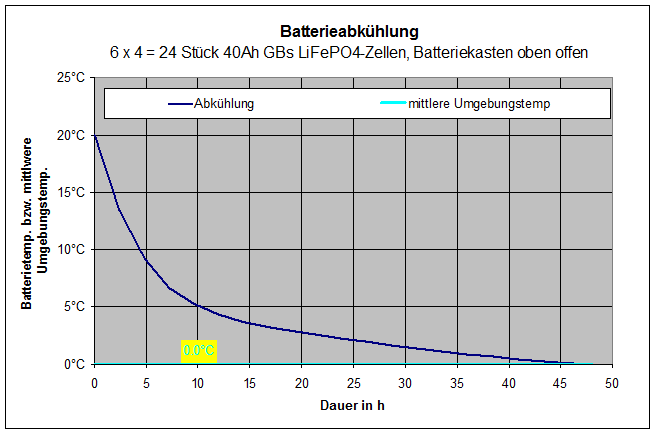

Vor allem der Innenwiderstand der LiFepO4 Zellen steigt rasant mit tieferen Zelltemperaturen. Dies führt zu einem höheren Spannungseinbruch, wenn man beim Fahren Strom will. D.h. eine kalte Batterie macht den E-Roller auch langsamer, vor allem wenn er leistungsmäßig minimal dimensioniert ist (wie z.B. nur 2500W bei einem 45er). Und ja, weniger weit kommt er auch noch. Die typische Abkühlkurve meiner Batterie (24 Stück 40Ah GBS Zellen, 4er Blocks in 6 Reihen) sieht etwa so aus, beispielhaft mit 20°C Anfangstemp. bei 0°C Umgebungstemp. (draufklicken für volle Größe):

Am Anfang geht es recht rasant runter, dann flacht es etwas ab. Nach spätestens zwei Tagen Standzeit sind die 20K Temperaturdifferenz weg.Und laufen wird ein E-Motor auch bei 0°C noch, nur halt nimmer mit der vollen Batterieleistung. Ich habe mal ein Grafik erstellt, wie der Innenwiderstand abhängig vom Entladezustand (SOC=State of Charge) un der Zelltemp. hochgeht. Doppelter Widerstand = verdoppelter Spannungseinbruch bei Stromentnahme
