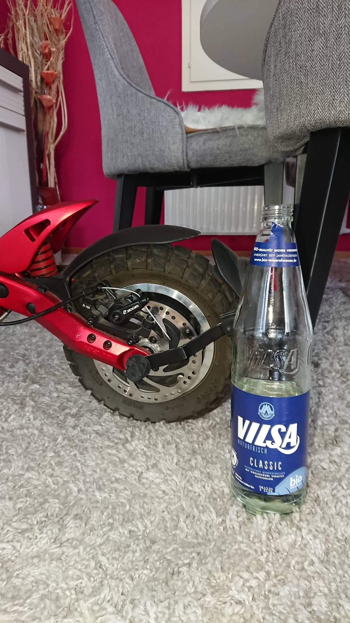

Korrekt,
zu den 10" kommen in der Regel noch zwei mal 90 mm für die Reifen (100/90).
Die Scooter schreiben 10" für 254mm Raddurchmesser.
Hier beim Roller heißt (wie beim Auto) 10"-Bereifung, dass Räder mit 10"-Felgen dran sind und der Gesamtdurchmesser um 434 mm liegt.

Danke schön, dachte ich es mir doch...
Ich find die Größenangabe der Räder beim Tisto Eagle nicht, aber ich nehme an, das sind auch 12", oder?
