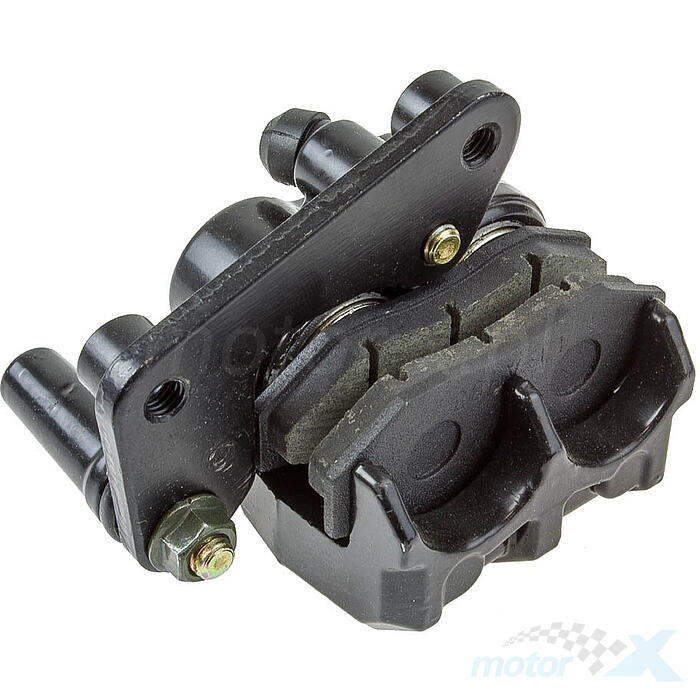

- Bremsbeläge vorn (auf jeden Fall zu ersetzen) meist die: https://www.motor-x.de/klocki-hamulcowe ... r02,p.html
- Bremssattel vorn (kann auf bisherige Trägerplatte drauf, wenn beiligende Trägerplatte falsch)

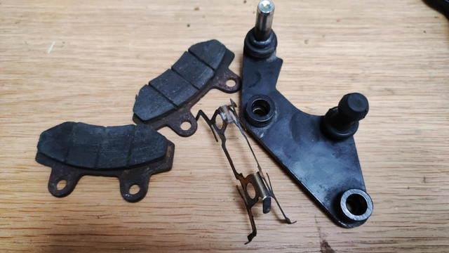

Bei Dir könnte es vorn auch Etwas in dieser Art sein:
In dem Teil drin ist eine Feder, die gerne mal bricht und zum Schleifen der Beläge führt -> falls das mit "Futter" gemeint war.

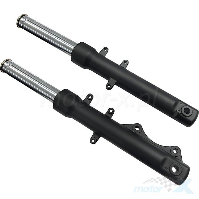

Gabelholme/-Standrohre ist knifflig. Durchmesser der Stand-/Tauchrohre und Anzahl der Klemmfräsungen oben können (neben der Länge) variiren. Ohne Fräsung, mit einer Fräsenut und mit zwei Nuten.
Hier mit einer Fräsenut (für eine Klemmschaube) oben:

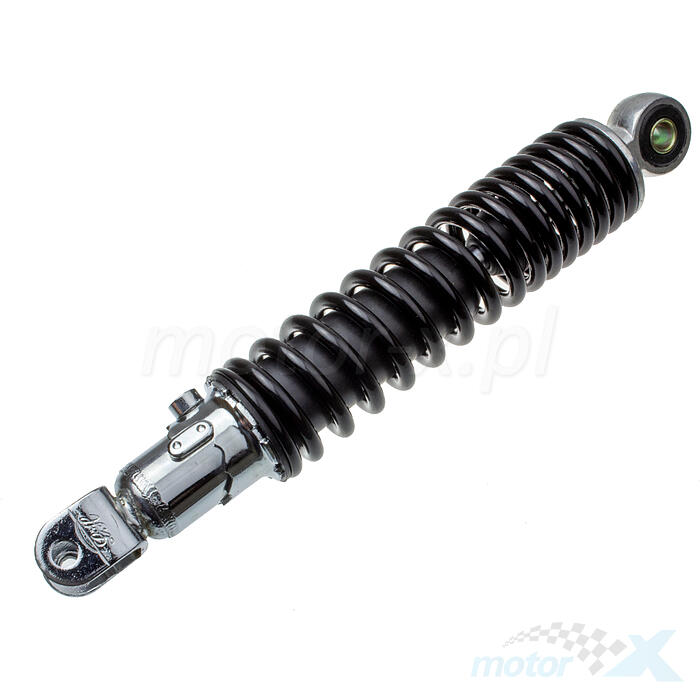

Je nach Länge, hat man bei den Dämpfern hinten Auswahl bei den Federbeinen mit Auge oben und U-Halter unten. Es sind ja alles Fahrzeuge mit ähnlicher Zuladung und der TÜV redet ja in Punkto "muss das echte Originalteil in Farbe wie im Prospekt sein" bei 45ern nicht mit.
Dieser (billige) hat z. B. 280 mm von Schraubloch zu Schraubloch:

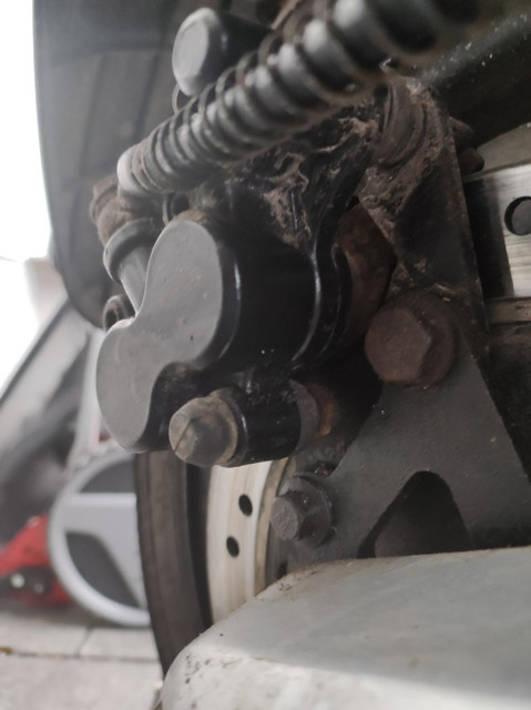

ich habe mir jetzt erstmal als Ziel gesetzt, die Situation mit den Bremsen zu erledigen, den Rest schaue ich mir nachher an.
Lass mich mal gucken, ob ich alles richtig verstanden habe, was ich so gesehen habe. Korrigier mich bitte, wenn ich irgendwo falsch liege.
Bremse vorne: Bremssattel lösen (schon gemacht, ging gut). Neuen Bremssattel vorbereiten mit Belägen.
Wenn ich den Bremssattel jetzt komplett austauschen möchte, muss ich ja die Hydraulik auch lösen. Also erst die alte Bremsflüssigkeit ablaufen lassen/rauspumpen? Oder einfach in einen Bottich fließen lassen, wenn man den alten ab macht?
Dann den neuen Bremssattel ran an die Hydraulik und entlüften. Irgendwie steht überall, dass man auf keinen Fall Luft da reinkommen lassen soll, aber das bezieht sich vermutlich nur auf den Austausch der Bremsflüssigkeit, wenn ich den komplett austauschen will, ist das ja unvermeidlich, wenn ich nicht irgendwas übersehe.
Wenn ich noch die Bremsscheibe tauschen will, muss ich erst das Rad abschrauben (und den Roller dafür sicher lagern), dann sollte das simpel gehen.
Bezüglich Teile: Die Bremsscheibe ist tatsächlich 220mm und 3 Löcher, allerdings steht da drauf, dass die 3mm dick ist. (Wenn ich es allerdings mit einem Messschieber messe, scheinen es eher 4 mm zu sein?) Die, die du verlinkt hast, ist aber bei 3.5mm. Ist das ein Problem? Denn 3mm Bremsscheiben mit 3 Löchern scheint es nicht so einfach zu geben, bzw sind die dann deutlich teurer.
Die Bremssättel sehen beide sehr ähnlich aus wie die, die du verlinkt hast, haben aber vielleicht eine andere Halterung.
Bremse hinten geht prinzipiell genauso, nur dass ich da die Bremsscheibe lieber dran lassen würde, weil das ausbauen des Rades mit Motor und allem vermutlich nerviger ist.

Sie kann aber durchgespült werden, wenn der Bremsattel OK ist und nur die Belagfeder schadhaft. Nur im eingebauten Zustand. Vorher Bremskolben zurückdrücken, um das alte Zeug oben mit Pipette absaugen zu können, bevor frisch gefüllt und gespült wird. Tauschst Du den Sattel gegen einen Neuen, muss das Hydrauliksystem nach Wiederbefüllung natürlich intensiv entliüftet werden, bis keinerlei Blasen mehr durchgespült werden. Wird nur durchgespült, muss trotzdem darauf geachtet werden, dass keine Luft durch den Entlüfternippel (am Bremssattel das Teil mit der Gummikappe mit Halteschlaufe) hereinkommen. Dort darf der Nippel nur aufgedreht sein, solange eine zusätzliche Hand am Bremshebel oben das System unter Druck hält. Falls Du es noch nie gemacht hast, schau Dir ein YT-Video an "Bremse entlüften Motorad" und entscheide, ob es was für Dich ist. Fehlerhafte Arbeit an der Bremse ist ein NO GO.
Ein Silikon-Schlauch am Nippel (gesichert mit Kabelbinder) leitet die (Lack-agressive) Flüssigkeit in den Auffangbehälter ab,
Eine ähnliche Belag-spreizfeder finde ich nur von NIU: (dort stehen die Haltebolzen enger, passt also ggf nicht.
https://www.motor-x.de/spryna-klockow-h ... mqi,p.html
Die Feder kenne ich bei der Bremse eigentlich anders. Bei Neukauf des Sattels ist vielleicht eine andere Belagfeder drin.

Vermutlich diese Form des Bremssattels:
https://www.motor-x.de/zacisk-hamulca,p.html
Hinten offenbar die spiegelverkehrte Version.
PS: Die Bremsscheibe hinten kann man bei gelöstem Rad/Hinterachse vom Motor abnehmen. Aber nur notwendig, wenn sie schadhaft ist. Die Rad-Motoreinheit muss beim Reifenwechsel raus. Also der beste Termin, wenn man da eh ran muss.
Ja, wie Goggi bereits geschrieben hat, steht auf den Scheiben immer die minimale Dicke/Stärke (MIN. TH.) drauf, bei der sie getauscht werden müssen, wenn der Wert im Reibebereich unterschritten wird. Wenn Du bei der alten Schreibe am Rand noch 4mm misst, wäre die Frage, ob sie dort, wo die Beläge zulangen jetzt deutlich dünner ist, oder tiefe Riefen hat. Mag sein, dass die Scheibe noch OK ist. Sieht jedenfalls nicht so schlecht aus.

Du hast den Bremssattel jetzt schon von der Halteplatte abgenommen. Die Bremsflüssigkeit solltest Du auf jeden Fall erneuern (alle zwei Jahre).

danke für die viele Hilfe! Die Bremssscheibe ist auch dort, wo die Bremse greift, nicht fühlbar dünner, Riefen sind auch nicht sichtbar. Ich habe jetzt mal eine neue bestellt, werde die aber vermutlich nicht austauschen.
Videos, wie man die Bremsen entlüftet, habe ich mir schon angeguckt, aber danke für den Hinweis! Ich stimme zu, dass man bei Bremsen natürlich besonders vorsichtig sein sollte. Ich habe mir auch ein (billiges) Unterdruckset zum Entlüften geholt, nur über den Bremshebel würde ich vermutlich wahnsinnig werden.
Ich habe jetzt mal das von dir vorgeschlagene Zeug bestellt (+ Bremsflüssigkeit), und werde, wenn es ankommt, vorne und hinten die Bremssättel austauschen. Keine Ahnung, ob das wirklich nötig ist, aber schaden wird es sicher nicht, und ich will jetzt wissen, ob ich das hinkriege.
