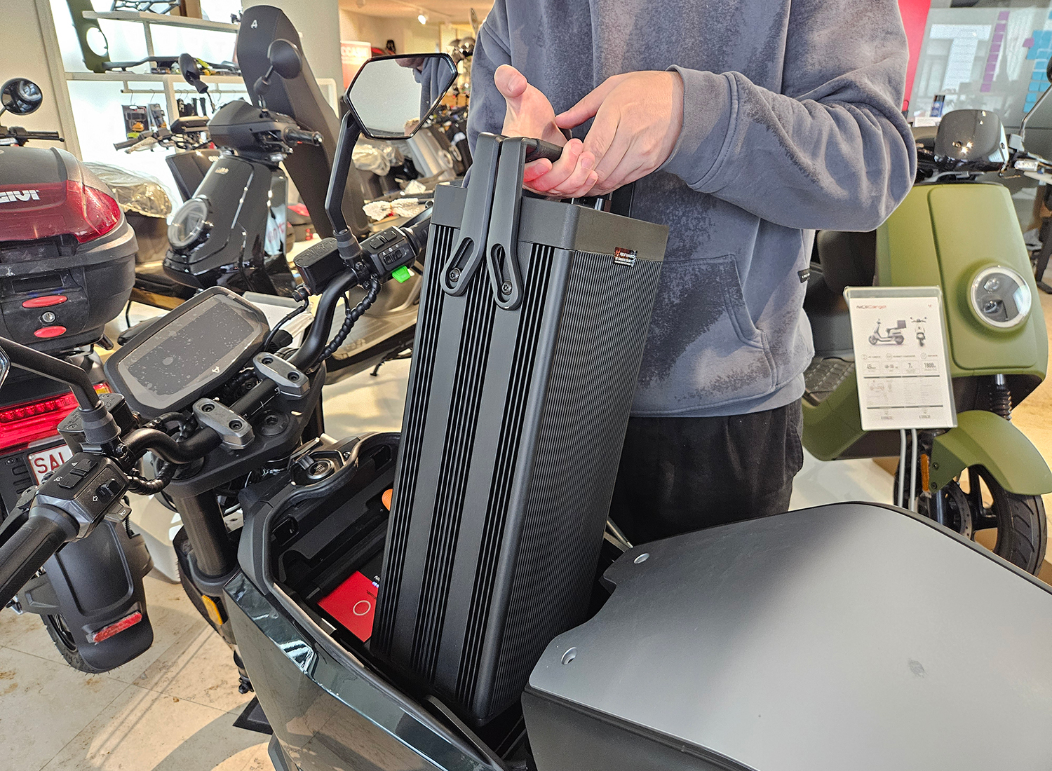

Jeder der beiden 72V 36Ah-Akkublöcke ist aber ein 22,5kg schwerer Trum
und mit zwei davon an den Händen die Treppe hinauf, tainiert die Muskulatur.

Dein Akkufoto; 72 Volt und 36 Ah bei einem Gewicht von 22,5 kg. Der Akku hat eine Energie von rund 2,6 kWh.
Das sind nur 115 Wh pro Kilogramm Akkugewicht. Für einen zyklenfesten LiFe Akku normal, aber meilenweit von einem Wunderakku entfernt.
Ich träume von einem 10 kWh Akku für sichere 100km Autobahnreichweite. Dann würde ich vier Akkus-Trums mit zusammen 90kg Gewicht benötigen
