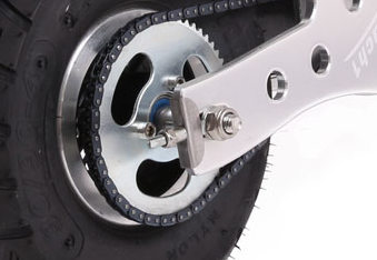

choppertriker
Re: Welchen E Scooter ?
Muss noch mal kurz hier fragen .
Wenn ich die erste Kette komplett bestelle (erster link) , habe ich ja schon mal die dicke Kette drauf .
Bestelle ich dann das 13 Zahn Ritzel noch , muss ich dann die kette ändern ?
oder kann die so bleiben ?
da ich grad gefahren bin (erste Nachtfahrt) und nur so grade an 30kmh kam , muss ich es wissen
Prenzel Atze
Bei meinem Modell musste ich die Distanzhülse vom Kettenspanner entfernen und hatte somit genug Spielraum für die neue Variante.
Letztendlich ist aber jede Veränderung am Scooter auch eine Herausforderung an die eigenen handwerklichen Fähigkeiten. Selten dass mal etwas einfach so funktioniert. Notfalls gibt es bei Ebay den passenden Kettenspanner.
Wichtig!
Beim ersten Link die Variante mit 41 Kettengliedern auswählen.
P.S.: Sollte die Thematik "E-Scooter" für dich neu sein, lese dich unbedingt im Forum ein, wie die Blei-Akkus zu behandeln sind.
Ansonsten behandeln wir in wenigen Tagen an dieser Stelle schon das nächste Problem. Zum Beispiel nach jeder Fahrt aufladen, Sulfatierung, Tiefentladung usw.
