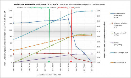

Moin, deine Fragen stellt sich jeder der neu in der zweirädrigen eMobilität anfängt.
Also wenn dir ein 45er eRoller ausreicht, dann gibt es mit NIU & Yadea ausgereifte Fahrzeuge zu günstigen Neupreisen aber auch günstige Gebrauchte.
Ich selbst fahre jetzt seit über 3.500 km sorgenfrei einen Yadea G5 45er-Roller. BJ 07/2020
Unterhaltungskosten: Versicherung & Strom
Versicherung bei der HUK mit TK 62 €
Stromverbrauch liegt bei 1,8 kWh pro 55 km also rund 1,10€/100km ... ököStrom
Da meiner noch bis 07/2022 Garantie hat, habe ich für 50€ die 3.000er Inspektion machen lassen. Resultat = 100% OK
Der Akku, 60 Vollt / 32 Ah = 1,92kWh hat bis heute nahezu keine Kapazität verloren. Reichweite bei 50-55 km (sofern der Akku nicht auskühlt
Habe den Akku immer im Haus oder Büro, wenn es draußen unter 8 Grad wird. Laden tue ich den Akku immer ab minimum 20% Restkapazität bis 100% inkl. Balancieren (bis zur automatisch Abschaltung)
Mein Fahrprofil ist täglich 5km quer durch Hamburg und 5km zurück = also 10km pro Tag. Mein G5 verbraucht im Stadtverkehr 10% Kapazität des Akkus auf den 5km.
Sowohl der Verbrauch als auch die Ladekurve ist nahezu linear.
Beim Aufladen ab 97% natürlich nicht mehr
Ich fahre das ganze Jahr durch, außer es regnet aus Eimern...
Mir war wichtig, dass der eRoller auch bei unter 30% Akkuleistung noch volle Leistung hat und 45 km/h fährt
Der G5 fährt auch bei 0% noch volle 45 km/h

Wenn der Stromverbrauch bei 1,1€ / 55km sind, dann sind wir ja bei ca. 2€ / 100km. Wie kommen die Leute dann auf 30-40cent? Das ist doch voll unrealistisch XDD
Natürlich, immer noch deutlich günstiger als Benzin und Auto...
Und wie du selbst sagst: Wenn der Akku schwach ist und unter 45kmh fährt, ist das nicht Sinn der Sache... =D
Aber wie kann es denn bei 0%... ich frag lieber nicht. =DD
