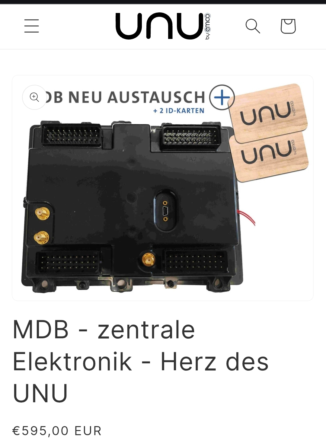

Ich hatte den unu 3kw und aktuell einen niu nqi sport
Der unu mit seinem Platz unterm Sitz und dem Gesamtkonzept war schon sehr cool. Schwierigkeiten hatte ich mit der Blei Säure Batterie für die 12Volt Elektronik, die gerne mal ausgefallen ist und sich dann der Sitz nicht mehr öffnen ließ. Da hab ich den Spannungswandler getauscht und die Batterie durch einen LFP Akku ersetzt
Leider ist der unu sehr anfällig für Feuchtigkeit/Regen, sodass der eingebaute Linux Rechner unterm Trittbrett (MDB) reihenweise kaputt gegangen ist. Die sind nicht grundlos insolvent gegangen. Also hier müsstest du etwas vorsichtiger sein was Regen angeht.
Ich fand den unu auch besser wie der Motor aufs Gas reagiert hat. Besonders von 44 auf 49 kmh (Tacho) beim niu dauert ewig, wenn man vorher kurz vom Gas gegangen ist. Vielleicht ist das aber beim neuen nqix anders
Hier das MDB von oben mit der Mulde beim Mini USB Steckplatz. Wenn sich da wasser sammelt korrodiert das gemütlich bis ins innere der Box. Ist oft noch während der Garantiezeit passiert
