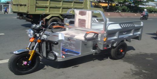

BTW: würde ja zu gerne mal von folgendem Teil den Sitz hochklappen und fragen, was es kostet ;)
Edit: habe gerade auf deren News-Seite folgendes praktische Gerät gesehen:
:D

Das Teil bieter er in OLX auch an.. nicht sooo teuer..
https://www.olx.ph/item/rfm-mini-cargo- ... 7Tbr4.html
53000php -> 910 Euro
