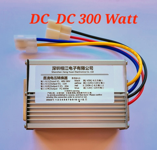

Re: Abblendlicht dunkel - wie Spannungsfall kompensieren?
Dieser ist sehr stabil und gibt es auch über ebay / Amazon
Wieso Blödsinn, weiter denken, man kann sowohl als auch auf / ab regeln. vorhandener DC wird ersetzt.
Wenn Du schon damit gearbeitet hättest, würdest Du keinen Blödsinn kund tun.
Gruß Conny
.HerrFord hat geschrieben: ↑Di 12. Sep 2023, 06:33Vielen Dank für die Links und die Antworten. Ich denke, ich hole mir so einen Step Up Converter, den ich dann vors Abblendlicht klemme. Mag zwar etwas unsinnig sein, aber die maximal 5W Wandlerverluste interessieren mich nicht. Scheint mir die einfachste und billigste Lösung zu sein.
Falls Du hier noch nicht weiter gekommen bist.
Habe eben mal einen meiner DC / DC Wandler 48-96 V Ausgang 300 Watt, 25 Amp /// 12,5 Volt Stabil,
mit meinem Labornetzgerät 30 V 10 Amp getestet und mit einer 55 Watt 12 V Halogen Leuchte belastet.
Ergebnis > Die Spannung bleibt bei 12,4 Volt stabil, daher von mir eine Kaufempfehlung.
Labornetzgerät zeigt dabei unter Last am Ausgang 58 Watt an.
https://www.amazon.de/Spannungswandler- ... B09J4WRNZ1
22 EUR...ohne galvanische Trennung
Gruß Conny

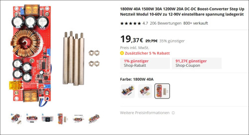

Sinnvoller wäre aber gleich einen EInzubauen der 13,5-14V am Ausgang macht.
https://de.aliexpress.com/item/10050025 ... pt=glo2deu
Leider scheint der gerade nicht mehr lieferbar zu sein.
