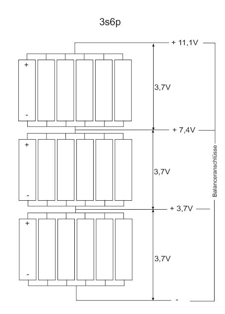

Last, but not least, wenn alle Zellen mit dem BMS verbunden werden müssen, wären das ja in meinem Fall 588 Kabel :o?!?!
Natürlich nicht :o
Die parallel geschalteten Zellen müssen nicht einzeln balanciert werden nur die seriell geschalteten.
18650 parallel reihe klein.jpg (32.76 KiB) 5249 mal betrachtet
