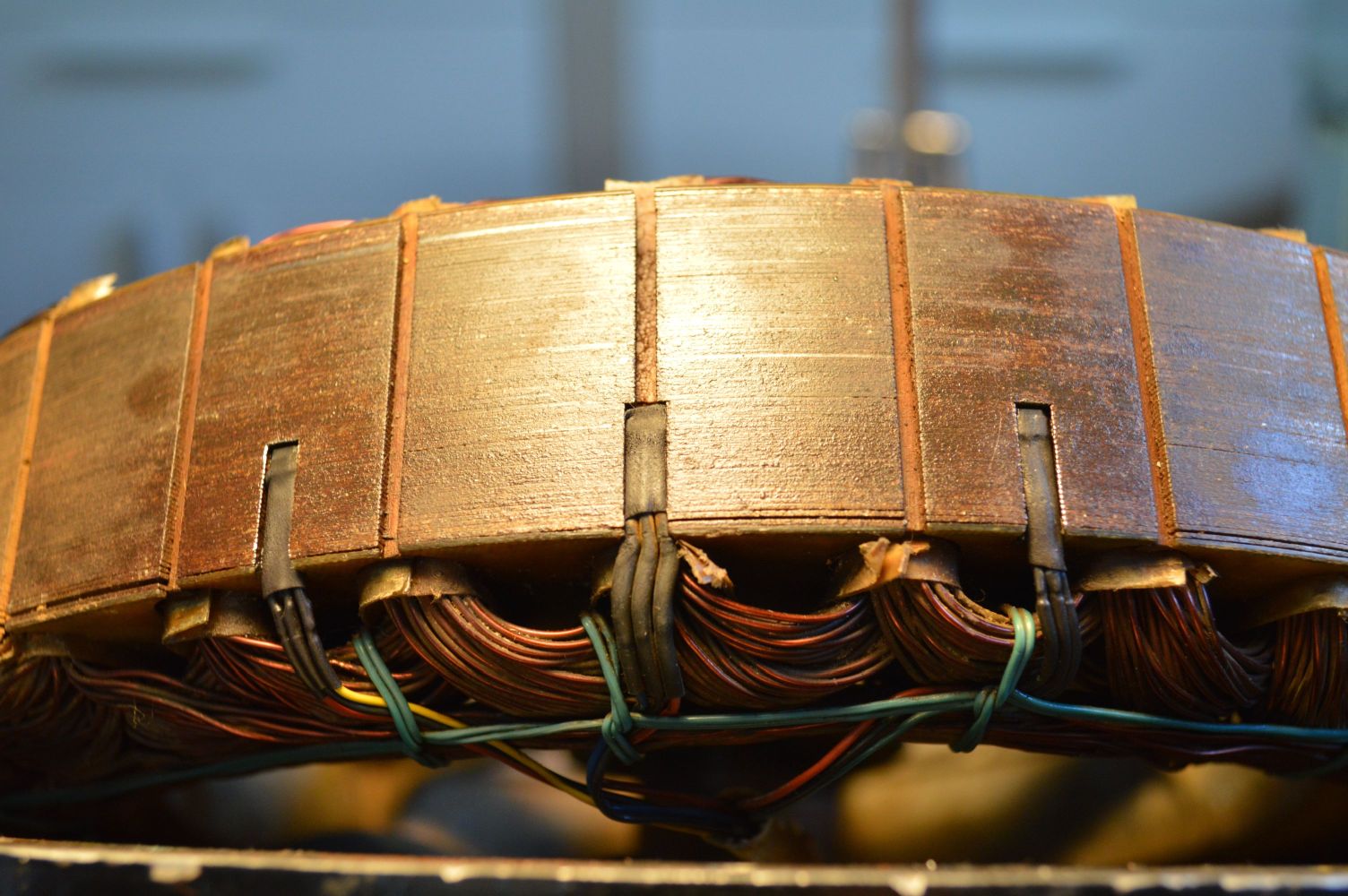

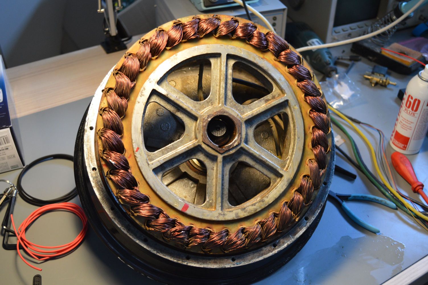

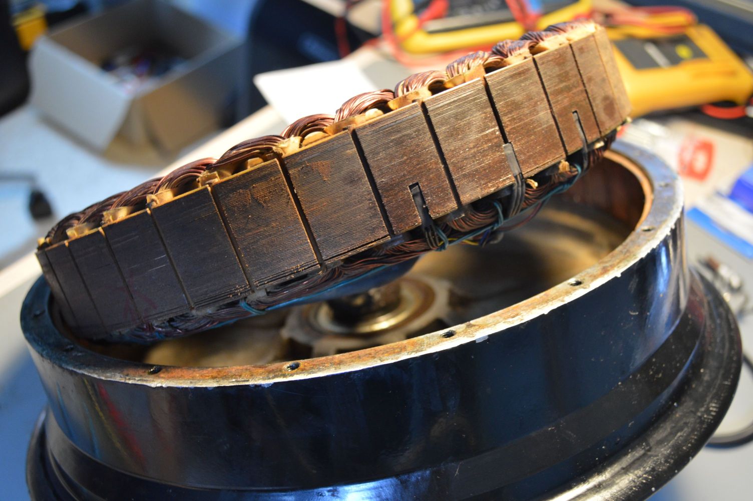

Das ist mittlerweile vielleicht ein wenig Off-Topic. Aber hier mal ein paar Bilder von den getauschten HallSensoren.
Motor zerlegt
Ansicht auf die Hallsensoren
Links und rechts sind schon getauscht. Der mittige funktioniert noch und bleibt drin.

@Schwendrik
Chapeau! Bist wohl der erste in Deutschland, der bei einem single shaft motor Hallsensoren erfolgreich gewechselt hat. Dies Forum lebt von Bildern. Ich hoffe, dass bei der Reparatur die Finger nicht so in Mitleidenschaft gezogen wurden.......
Stichwort: magnetische Kraft.
Schmendrik
Beiträge: 284
Registriert: Di 2. Sep 2014, 11:02
Roller: E-Max110 Bj 2009
PLZ: 23560
Wohnort: Lübeck
Tätigkeit: Elektronik-Spezi
Re: Upgrades und Verbesserung für den E-MAX90S und E-MAX110S
Beitrag von Schmendrik »
Vielen Dank für die Blumen. ;) Ja, das mit der magnetischen Kraft war so ein Ding. Ging aber... Das Teil wieder hinein bekommen war trickreich. Dazu musste die Achse noch raus. Beim zweiten Mal gehts dann immer schneller. :P
