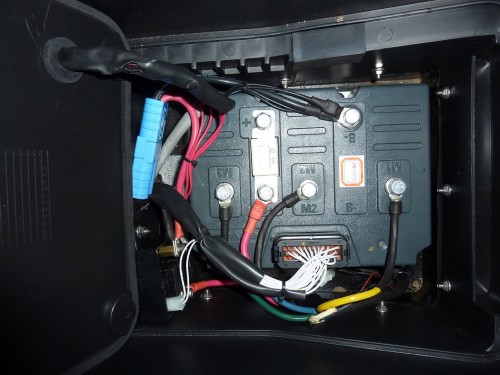

Es geben anscheinend bei den schwarz orangen Mäxen Unterschiede?
Unterschiede in den Sevcon Controllern.80A VS 100 A Absicherung,sowie die hintere Bremsscheibe.
Die gibt es in Gross wie die Vordere und eine kleine hintere , wie es die älteren Mäxen hatten.
Kennt sich jemand mit diesen Modellen aus?
Sevcon Controller und Bremscheiben Unterschiede

2008...2010 hat die E-Mäxe proud-eagle controller und vorne eine 190er Bremsscheibe und hinten auch eine 190er.
2011 waren die schwarz-orangenen mit Sevcon-Controller size 4 ( Das Helmfach wurde horizontal abgeschnitten und ein neues Unterteil angeschraubt, damit der Sevcon 'reinpaßt). Vorne wurde er mit einer 240mm Bremsscheibe ausgerüstet - Nachteil man muß zum Bremsbelagwechsel das Vorderrad ausbauen. Hinten blieb es bei der 190er Bremsscheibe.
2011 2. Halbjahr hat man hinten eine 220er Bremsscheibe verbaut.
2012 Hatten die E-Mäxe nur noch das Vmoto Emblem auf der Vergleidung und das Ziffernblatt des Tachos war neutral. Der Sevcon-Controller war nur noch size 2, also kleiner - hat aber eine 100A ANL-Sicherung. Bremse vorne 220mm und hinten 190mm. Dies ist meines Erachtens das beste Bremsenlayout.

Danke Peter für deine Aufklärung .Der Sevcon Size2 und 4 .Was bedeutet
Dann kleiner oder größer?Und sind die Controller untereinander austauschbar?

Nun, die Fa. Sevcon hat so 2010/11 ein neue Baureihe BLDC/Sinuscontroller hrausgebracht. Einfach 'mal nach Sevcon Gen4 googeln. Im Jahr 2011 hat E-Max und Vmoto beschlossen, dass die E-Mäxe mit einem state of the art Sinuscontroller Sevcon Gen4 size 4 (Baugröße) auszustatten. In der Mode: "Max Stellung" zieht der Controller 100A Batteriestrom, was ca. 5kW (Batterie) Leistung und ca. 4,5kW am Hinterrad entspricht. In der Praxis heißt das, dass der E-Max trotz seiner schweren Bleibatterien sehr gut beschleunigt. Leider ist der Sevcon Gen4 size 4 vom Werk in der Topspeed mit Tacho 46km/h sehr knapp eingestellt. Meines Wissens war der Sevcon Gen4 der erste Sinus Controller, der weakening field (Feldschwächung) beherrschte. Tacho 46km/h plus Feldschwächung könnten für Tacho 65km/h reichen. Leider ist es nicht so einfach, einen Sevcon Controller nachzuparametrieren. Gibt sicher ein paar Leute die es können, teilen ihr Wissen aber nicht.....
Der Sevcon size 4 kostet ca. 875 USD. Der etwas kleinere size 2 - welcher wohl 2012 auf den Markt kam - kostet nur 575 USD,- Deshalb baute man diesen fortan in den nunmehr Vmoto Modellen ein (Der E-Max Schriftzug verschwand im Tacho und an den Verkleidungsteilen). Im Eco, Normal, Max mode läuft er 35/52/58km/h. Beschleunigung ist aber etwas geringer, aber im Mode: "Max Stellung" recht ordentlich. Schaltet man vom mode Max auf Eco um, wird man recht harsch auf 38km/h heruntergebremst. Achja Schaltpausen von 1sec gibt es auch nicht mehr.
(Die Sevcon Controller size 4 und 2 sollten untereinander austauschbar sein, vorausgesetzt sie haben eine E-Max Software aufgespielt, die Steckerbelegung des 35-poligen AMP Steckers (Steueranschlüsse) sollte gleich sein).
