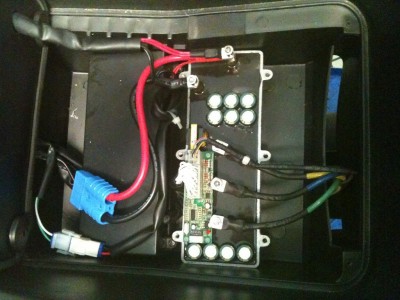

100 Punkte, ich hab's mir verkniffen zu erwähnen, aber das Foto ist recht aussagekräftig. Und auch noch auf dem Akku geklebt. Arte ist auch recht aufmerksam und lässt nicht locker.
Ich hab aber zuerst an Alf gedacht der das merkt.
Streifensicherung bei einem 3000 € Roller ohne HS-Automat.
Auch hier sind trotzdem Gummiehandschuhe und Schutzbrille Pflicht.
Werde Heute mal versuchen den 1.25 Volt Block mit dem Ctek aufzuladen um einen
Gleichlauf der Blöcke zu erreichen und wegen der Einschaltspannung des Controllers.

Wenn Du am Controller die Kabel (Inbusschrauben?) löst unbedingt mit einem Gabelschlüssel gegenhalten. (Wenn sich ein Bolzen mitdreht ist es mehr als schlecht). Das PCB Board ist nach unten durchgeschraubt - die Platinenschrauben sind etwas länger.
Kabelbäume kennzeichnen. Wenn alle Kabel abgesteckt, PCB Board ausgebaut ist läßt sich der ganze schwarze Kasten nach oben 'rausheben - hoffe ich zu mindest.
Die (Distanz)-Schaumstoffstreifen seitlich, vordere Batterien lassen sich doch nach oben herausnehmen, dann hättest du mehr Platz zum losruckeln.
