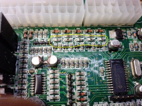

Auch die Bremskontakte gehen nicht direkt aufs Bremslicht sondern auf die MSU. 6 Stück 33K...47K SMD Widerstände für Licht, Blinker, Hupe und Bremslicht auf der MSU nachlöten - ist leider so bei den 2009er E-Maxen. Die späteren Baujahre haben diese Widerstände serienmäßig.

Peter, hast Du das Foto der MSU in höherer Auflösung? Ich sehe da nicht, wo 6 Widerstände nachgelötet wurden. Ist das schon die neuere Ausführung?

ah, hatte Tomaten auf den Augen: die Widerstände sitzen huckepack auf den Kondensatoren. Sorry.mediaklaus hat geschrieben: Peter, hast Du das Foto der MSU in höherer Auflösung? Ich sehe da nicht, wo 6 Widerstände nachgelötet wurden. Ist das schon die neuere Ausführung?
