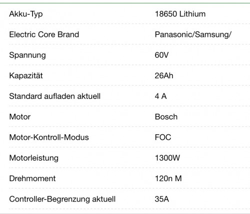

Anbei noch die Daten vom Hersteller:
Die Daten lesen sich wie die vom Niu N1s. Auch der hat einen Motor von Bosch, läuft mit 60 Volt Batteriespannung und hat 1500 Watt Leistung. Die Controller-Begrenzung bei der Soco ist auf 40 A eingestellt. 60 V / 40 A entsprechen 2,4 kW. Auch dieser Wert kommt mir bekannt vor: er entspricht exakt der Spitzenleistung des Niu N1s. Allerdings hat noch nicht einmal Niu (die sonst gerne mal zur Übertreibung neigen) zu der Behauptung verstiegen, der N1s bringe es auf über 80 km/h Geschwindigkeit.
