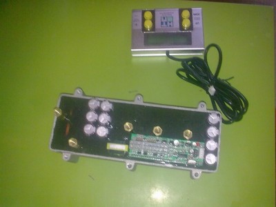

Habe Gestern die Ladung überwacht. Der Originallader hat Anfangs seinen Job gut gemacht.
Er ist langsam auf 59,2 Volt gegangen, also 14,8 Volt pro Block. Die Ladung war unter dem Carport bei 6 Grad plus.
Die 14,8 Volt sind eigentlich schon das Maximum bei diesen Temperaturen.
Ein Forum-Mitglied hat es ja schon angedeutet der Temeraturfühler im Ladegerät bedarf der Kontrolle oder Justierung.
Das Ladegerät ging also auf grün = 100% und der Lader fiel in eine Intervallschaltung. Eine Minute aus/ eine Minute an.
Soweit so gut, aber die Spannung des Laders betrug 64,2 Volt.
Also Ladung sofort beendet und die Spannung fiel
wieder auf 54 Volt später 53 Volt usw. bis 52 Volt.
Wenn der Vorbesitzer den Lader länger am Roller hatte wurden seine Akkus mit je 16 Volt gegrillt. Liege ich da richtig?
Werde Heute die Ladung mal im warmen Innenbereich machen und das Ergebnis vergleichen.
Dann wird wohl der Lader vom Zokkes für den e-Max vorübergehend herhalten müssen. Um den e-Max-Lader muss sich mal
dann ein Fachmann kümmern. Puhhh Glück gehabt! Aber wir lernen ja aus den Fehlern und Problemen.
Da werde ich wohl das Ladekabel des Andersonsteckers kappen müssen und einen Adapter einbauen.

- Beiträge: 6501
Re: E-max 90S Ursachenforschung und Ersatzplanung
Das mit den 64,x Volt ist in dem thread E-Max 90S Probleme / Problemchen ja schon ausgiebig erörtert worden. Am besten eine Schaltzeituhr zwischen Steckdose und Ladegerät stecken und pro gefahrenen 10km eine Stunde laden - so mach ich es zu mindest. Wahrscheinlich hat dein Ladegerät 4 ganz dünne Käbelchen, die direkt an der Gummitülle Gehäuse neben dem 48V Anschluß abgeschnitten sind - das war vielleicht 'mal der Anschluß für die Temperatursensoren gewesen?
Ja Alfred, ich werde den KP auf 14,4V/ Block einstellen. Der hat einen Poti für Spannung und Strom.
Vielleicht bei Frost auf 14,8 V/ Block.
Schüttelfrost wollte ich jetzt nicht erzeugen. Den Lader zu justieren wäre eine Möglichkeit. Aber ich arbeite
lieber mit dem KP-Lader. Seine digitale Anzeige über Spannung und Strom ist genau. Mittels dem Poti gehe
ich halt auf 57,6 Volt.
Das mit der Zeitschaltuhr und 1h für 10km gefällt mir nicht. Heute könnte der Anderson-Stecker 50A kommen.
Der vom Zokkes geht leider nicht. Da ist eine Nase verbaut. Entweder ne Fälschung oder ne Veränderung.
Mit dem KP kann ich auch auf 8A gehen oder weniger.
Es ist der Lader des Fullriver von Lipopower mit 900 Watt
