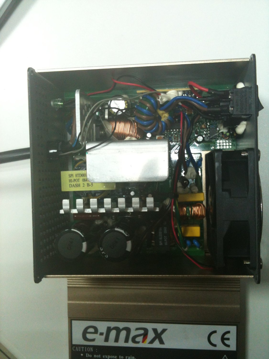

Hier nochmal ein Foto von beiden Potentiometern:
Kritsch beim E-Max Lader war ja die Pulsladephase mit bis zu 63,8V. Ich konnte bei mir minimal 61,8V einstellen.
1.Ladegerät lädt in der Konstantstromphase mit 10A.
2.Ladegerät lädt in der Konstantspannungsphase bei mir mit 54..55V.
3.Ladegerät lädt in der Pulsladephase ( max. 1 Stunde) bei mir mit 61,8V, in den Pausen geht die Spannung auf ca. 55V zurück.
Ich denke, dein Ladegerät ist völlig in Ordnung. Die etwas schwache Konstantspannungsphase wird ja in der Pulsladephase ausgeglichen.
Bei 25° Cel. schaffen meine Batterien ca. 50km.
Bei 15° Cel. ....ca. 40km
Bei -5°Cel. würden meine Batterien auch nur 15..20km schaffen. Jedes Elektroauto, also auch unsere Roller schaffen im Winter nur die halbe Reichweite.
Also nächste Woche auf Temperaturen > 10° Cel. hoffen, dann kommst Du mit deinem Roller noch gut durch den Sommer.
P.S. Beim Losfahren steht meine Cockpitanzeige auch nur auf 52V - nur unmittelbar nach abstöpseln des Ladegerätes sind es 54,5V.

- Original-Lader e-Max mit 2 Poti Spannung-Strom_1125x1500.jpg (194.66 KiB) 5142 mal betrachtet
