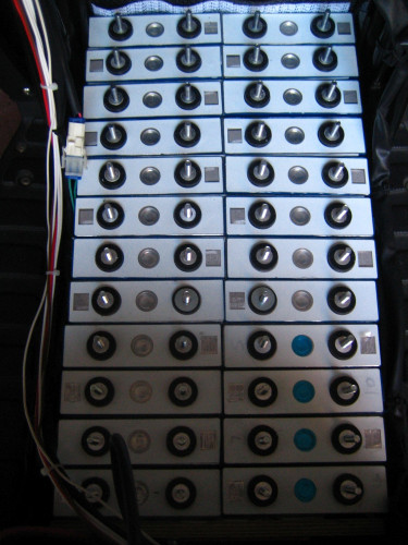

Das WE-Projekt - Umbau auf 72V - hat begonnen. Eigentlich schade, denn das 16S 120A Deligreen BMS hat auf 1 Hunderstel Volt genau balanciert, obwohl nur mit 54,6V, also 3,41V/ Zelle geladen wurde.
Alle 16 Zellen habe ich nochmal ausgebaut und den Batteriefachboden sowie die Seiten zusätzlich mit Antirutschmatte aus dem Möbelhaus ausgekleidet. Zwischen die 24 Zellen habe und hatte ich 260 * 195 * 0,75 Makrolonabschnitte eingefügt sowie zwischen den Reihen zwölf 195 * 36 * 0,75 Makrolonstreifen eingesetzt. Die Verbinder werde ich Sonntag aus Kabel und M6 10mm² Kabelschuhen fertigen - also die Zellen nicht mehr starr verbinden. Dann ist das 7,7kWh Kraftwerk fertig.
Leider kann ich mit dem Zündschloß nur eine Spannung - 48V - schalten. Glücklicherweise gibt es Relais mit 48VDC Spulen
Bei Zelle 16 werde ich die 48V für die MSU abgreifen. Dies ist auch der Grund, dass ich mich für einen JK Balancer/Ladungsausgleicher entschieden habe. Der Abgriff erfolgt über einen Sicherungsautomaten.
Als ich vor 2 Jahren den Sevcon Gen4 gegen den Sabvoton getauscht hatte, habe ich 2..3 Stromdiebe (Abzweigverbinder, Kfz-Schnellverbinder) verbaut. DAS werde ich mir sehr genau anschauen müssen.
