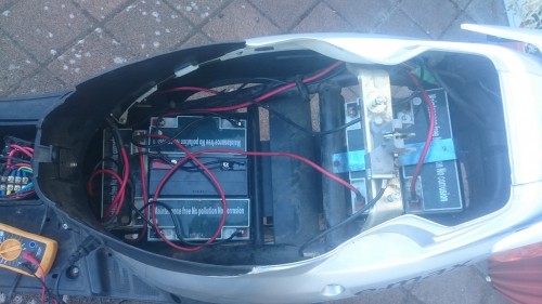

Hier ein bild von den alten akkus waren auch falsch verkabelt.

Das mit dem Relais halte ich für Quatsch. Das Ladegerät sollte bei 4x14,4V abschalten. Damit muss es alle Akkus bestromen. Also 2x4 Akkus in Serie schalten
und dann die 2 Packs in Para. Somit kann das Laderät mit 48V alle Akkus füllen. Also schau nach den Werten vom Lader.
Wenn du es mit bereits 4Akkus probiert hasst, bedeuten dann 8 Akkus nur mehr Reichweite. Wenn keine HS verbaut ist soll die Streifensicherung zw. die Akkus.

Die / das Relais ist verbaut, um den Betrieb mit 2 Ladegeräten zu unterstützen. Der alte Maxe müßte zwei Ladebuchsen haben. Der fette Widerstand, auf dem Bild nicht zu sehen, ist tatsächlich für die Energieverbrennung im Schiebebetrieb, um den Controller zu schützen. Eine Streifensicherung gibt es meines Wissens nicht.
Bei den 2 weiteren Akkus schau mal "in den Keller", unterhalb der 4 anderen Akkus, da sollten noch 2 sein. Es sind 8 mal 20Ah (gerade noch mal nachgesehen).

"Waren nur 6 verbaut" konnte ich lesen. Daher die Annahme, er hat sie schon raus.
Das Bild ist leider für den Strippenverlauf schlecht zu vergleichen. Aber in der Tat, wäre eine Option, dort die Akkus dann zu finden.
