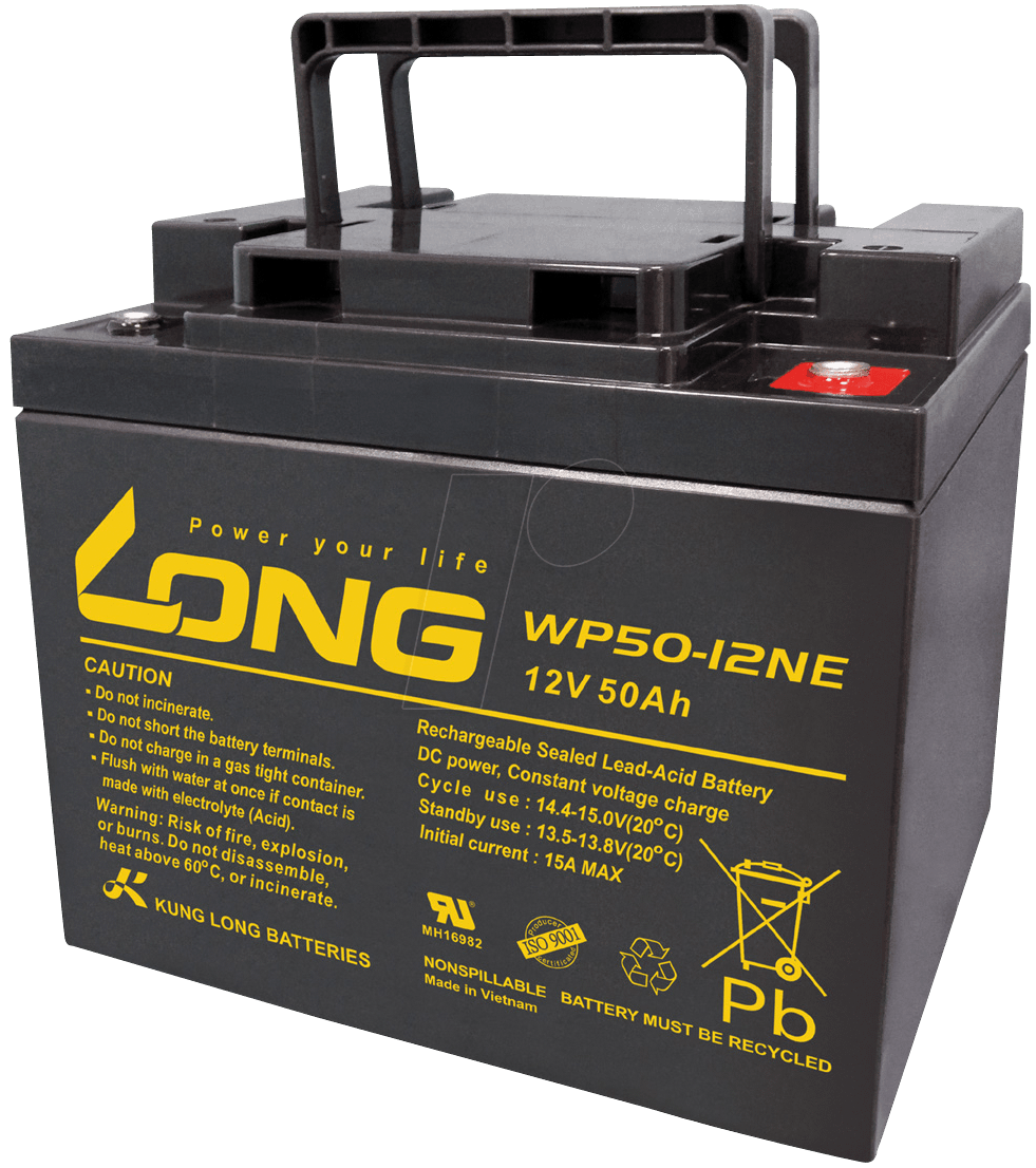

Ich frage auch mal nach dem genauen Akku-Typ: Dieser hier?
Kung Long Typ WP50-12NE ("sealed" verstehe ich als Blei-Gel-Batterie, wo die Schwefelsäure mit Kieselsäure eingedickt wird. Das SiO der Kieselsäure ist irgendwie schon in den Silikon-Polymeren enthalten.)
http://www.batterypower.de/PublishedFiles/WP50-12NE.pdf
Bei 4x13,5Volt-floating Ladespannung sind 53 Volt nach der Volladung dann aber eigentlich nicht so fern von OK. Heißt aber auch nicht, dass alle gleich voll sind.
Die einzelnen Akkus sollten an sich 50Ampere Strom für eine knappe 3/4-Stunde abgeben können, wenn die Leitungen guten Kontakt haben,
und die Akkus im Gleichlauf sind.
Wurden die Akkus aber nicht vorher abgeglichen, kann es theoretisch sein, dass nach dem Vollladen drei Stück 13,7 Volt haben und (bei 53 Volt gesamt) einer mit 11,9 Volt im niedrigen Ladezustand liegt. Der wäre nach kurzer Zeit dann leer.

Die Batterien sind die Wp50-12Ne 50ah wie hier schon richtig als Foto hochgeladen . Zu den Batterien kann ich nur sagen , dass diese alle Neu waren und alle die gleiche Spannung hatten , diese wurden von dem Händler der mir den Roller verkauft hat eingebaut . Alle Kabel hatte ich auf festem Sitz und Kontakt geprüft , alles ok . Die Spannung war bei allen Batterien letzte Woche bei 13 v nach ca 1 Tag stehen nach dem Laden.
