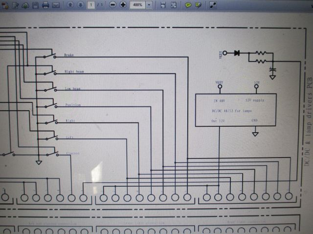

Das Problem klingt nach sterbendem DC/DC-Konverter oder beginnende Korrosion an den Verkabelungen, Zündschloss oder noch besser Bremslicht. Ein technisch versierter Eigner mag mich bitte korrigieren, wenn ich hier meine Vermutungen zur Technik des EMax falsch wiedergebe:
Die Batterie dürfte auch bei diesem EMax direkt an den Controller herangeführt werden. Der Controller generiert intern die 5V, die vom Hallsensor des Gasgriffs benötigt werden, und führt diese zusammen mit Masse (vom Controller aus) und dem Signalabgriff an den Gasgriff. Der DC-Konverter ist davon erstmal nicht betroffen. Wenn nicht gerade der Masseanschluss des Akkus am Controller korrodiert ist, was allerdings noch viele andere Probleme verursachen würde, sind wir hier "safe", eine Extraleitung dürfte nichts bringen.
Der DC-Konverter generiert aus der Batteriespannung 12V. Aktiviert wird er über das Zündschloss oder mittels Signalleitung vom Controller. Ich gehe davon aus, dass 12V und Batterie schaltungsbedingt eine gemeinsame Masseleitung haben, sonst wäre der Tipp von Herrn Krain eher kontraproduktiv. Aber ich sehe trotzdem nicht, dass die Umsetzung des Tipps helfen würde.
Der DC-Konverter versorgt Licht, Hupe, Blinker, Bremslicht mit 12V. Das Bremslicht wird wiederum an den Kontroller herangeführt, um beim Bremsen den Motor abzuschalten (wahrscheinlich auch der Seitenständerschalter, aber Fehler dort sollten sich etwas anders manifestieren).
Gibt es irgendwo einen Massefehler oder schafft der DC-Konverter nach all den Jahren die 12V nicht mehr, dann könnte es sein, dass das Bremslichtsignal zusammenbricht, wenn der Roller gerade im 12V-Zweig viel Strom verbraucht.
Bei Rollern anderer Hersteller hilft schon manchmal eine Reinigung der Kontakte der Bremslichtbirne, damit würde ich hier auch anfangen. Ebenfalls würde ich die 12V-Spannung nachmessen, und zwar in verschiedenen Lastsituationen, d.h. mit / ohne Licht, Blinker dazu, das Bremslicht dazu. Messpunkt sollte einmal direkt am Ausgang des DC sein, und dann nochmal in einiger "Entfernung" dazu, z.B. Rücklicht oder Frontlicht. Kracht die Spannung zusammen, also auf deutlich unter 12V (direkt am DC gemessen), dann ist der durch Alterung vor dem Ableben - die Schilderung des Fehlerbildes spricht für sterbende Kondensatoren im DC-Konverter. Bricht die Spannung an den anderen Punkten ein, dann gilt es den Kabelbaum / Steckverbindungen auf Korrosion zu prüfen.

Nun, die E-Mäxe haben eine ManagementSystemUnit. Der DC DC ist leider nur ein Zerhackertransistor der aus 48V 12V macht. Diese 12V sind für LEDs ungeeignet. Des Weiteren sind auf der MSU 7 Schalttransistoten untergebracht fürs Licht und anderen 12V Verbrauchern. In der MSU ist auch ein Blinkgeber. Leider ist alles vergossen. Die MSU ist an Plus und Minus vom Sevcon-Controller/Batterie (48V) geklemmt.
Es wird ja etwas passieren, wenn man das 55W Abblendlicht einschaltet. Eine 12V Spannungsmessung könnte einen ersten Hinweis geben. Und, der Sevcon versorgt die Hallsensoren nicht mit den üblichen 5V sondern mit 12V. Ob, die Hallsignale für den Sevcon 1 bis 5V betragen müßte ich erst nachmessen. Es wurde ja schon der Hallgriff gewechselt - wurde ein originaler verbaut? Vermutlich wird er auch mit 12V versorgt und gibt 1 bis 4,2V heraus?
Im Tacho sind ja Kontrollleds, Blinker&Licht. Deshalb wird er von sauberen 12V vom Controller versorgt.

Eine MSU wird es nicht mehr zu kaufen geben. Wenn es mein Roller wäre, entlastete ich den internen DC DC in dem ich die +12V für die Lampenversorgung, jeweils Klemmen 1&2 auftrennte und hier einen zusätzlichen DC DC 48V 12V anschließen würde. Ist sicher ein gangbarer Weg. Jeder muß selbst wissen, was er macht oder auch nicht. Vielleicht hilft auch schon die Idee von Herrn Krain.

@STW: Bisher hat es mir nicht danach ausgeschaut, dass es etwas mit dem Bremslicht zu tun haben kann. Ärgerlicherweise konnte ich bisher noch kein Schema erkennen wodurch das Problem getriggert wird (abgesehen davon, dass es halt bei Nutzung des Abblendlichts geschieht und somit irgendwas mit einer zu hohen [?] Last über 12 Volt zu tun hat - bei Standlicht tritt das Problem ja nicht auf). Wenn Jemand mir privat helfen möchte, bin ich für eine PM dankbar.
