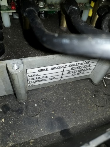

Ist schon einmal ein guter Ansatz. E-Max Bj. 2008...2010 = Proud Eagle Controller. Schauen, ob der Controller +48V bekommt. Controller Pin 8 +12V gegen Pin 13, 14 beide ground (Minus) vorhanden? Erst diese 12V geben die MSU (Platine vor dem Controller) frei, so dass die Lampen 12V bekommen.
(Pin 8 vom Controller versorgt den Tacho direkt, ist der Tacho dunkel, sieht es leider schlecht aus, Softladung braucht dieser E-Max nicht, dafür klackt ein Relais).

Also der Roller ist Bj. 2009, dürfte also ein Proud Eagle sein. Die Spannung der Batterie ist voll da.
Aber die 12V von Pin 8 fehlen! Was kann ist tun? Liegt es an der Batterie oder am Controller? Ich habe über Starterkabel den 60AH LiFePo4-Akku angehängt, was denselben Effekt hatte, nämlich dass sich nichts rührte. Ich schließe also nun den neue 80Ah Akku aus, außer er hätte nachhaltigen Schaden am Controller angerichtet. Außen ist beim Controller nichts zu sehen.
Wenn es am Controller liegt, muss ich den dann tauschen? Wenn ja, was ist empfehlenswert: denselben Typ oder einen anderen?
Damit dürfte auch die Tachobeleuchtung fehlen und die MSU, die Platine davor, wird nicht mehr angesteuert.
Abhilfe:
Einen neuen Controller kaufen, kostet derzeit ca. 1.000,- Euro. Manchmal gibt es in den ebäh Kleinanzeigen einen guten gebrauchten für 200..300,- Euro.

Der Controller selbst braucht keine 12V an Pin8. Solange die rote LED leuchtet und nicht blinkt, könnte der Controller noch funktionieren.
Erster Ansatz:
Verbindung Controller Pin8 und MSU Pin 14 unterbrechen - Kabel durchschneiden. Mit einer kleinen 12V Batterie Plus auf MSU Pin 14 geben. (Minus Batterie muß mit Minus Roller verbunden werden). Ich denke, es könnte funktionieren.........aber alles ohne Gewährleistung / Garantie.
Zweiter Ansatz:
14-poliges Controllerkabel entfernen und Controller autark betreiben. Controller braucht auf Pin 2 vom Zündschloß +48V. Hallgriff vom Lenker abbauen und an Pin9 +5V und Pin10 Signal "Schleifer" sowie Masse (0Volt) Pin14 direkt anschlißen....... aber alles ohne Gewährleistung / Garantie.

Der Controller sperrt bei 69V (Überspannung). Aber, seine Elektrolytkondensatoren haben nur eine Nennspannung von 63V. Als du mit den Starthilfekabeln die 48V direkt auf den Controller gegeben hast, gab es einen kleinen Funken?
Joehannes hatte Softladung angeregt. Eine 230V Glühlampe mit Baustellenfassung (2 Kabel) nehmen und diese für 1-2sec in Reihe mit dem 48V Pluskabel schalten. Meiner Meinung nach braucht man das beim normalen E-Max nicht, da bei Zündung EIN ein Relais klickt.
