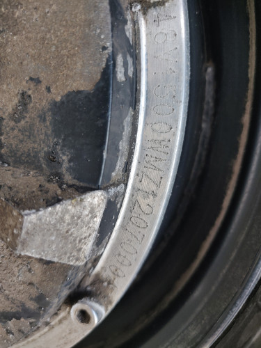

Also in den Papieren steht 3000 Watt 48V, siehe Anhang.
Und auf dem Motor stehet, XF3000W48V120318
Also eine 38% Steigung geht der ohne Probleme hoch. :mrgreen:
