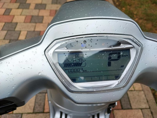

Leider find ich keinerlei Infos zum Umrichter, BMS und so. Hat der Recu oder kann man das zumindest 'aktivieren'? Bekommt man überhaupt irgendwie Zugang zu dem System? Kann der vlt auch n bischen schneller (die Leistung sollte ja eigentlich reichen)? Ist der Bosch Motor soweit ok?
Könnt ihr irgendwas zu dem Ding sagen? Gibt es möglicherweise Warnungen?
vielen Dank & beste Grüsse!
Phil
ps. ach ja, so sieht das Display aus (Anhang) - wohlmöglich hängt da ja alles dran/mit zusammen. vlt sagt das jemandem was?
