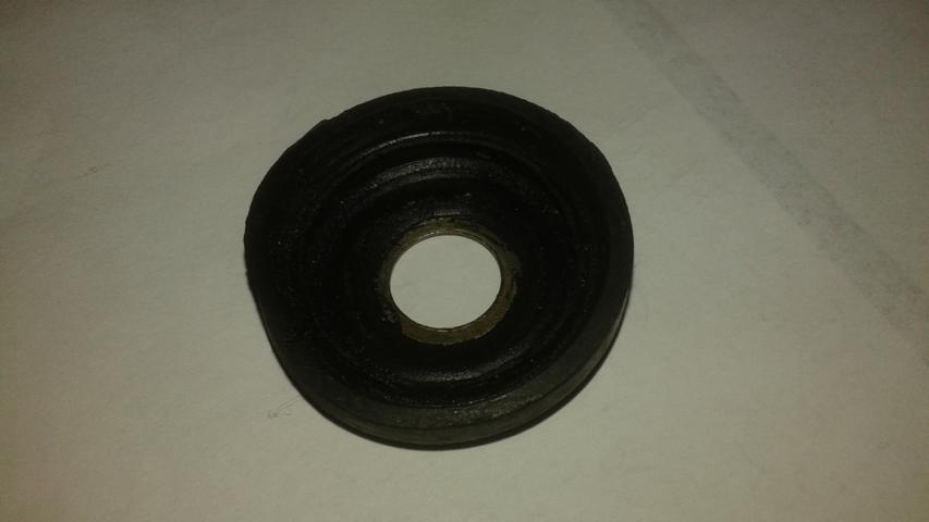

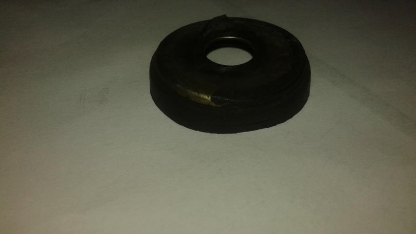

wollte nur mal Rückmeldung geben das ich beinahe alle benötigten Teile bestellt habe bis auf eins bzw. vier die ich nicht finden kann.
Aber vielleicht könnt ihr mir ja helfen.
Das Teil sieht so aus: Und von anderer Seite: So im prinzip dachte ich die nennen sich Silentblock
aber darunter finde ich sie nicht aber es sind ja auch eher nur gummierte Unterlegscheiben.
Ach ja die sitzen als Verbinder zwischen Gabelbrücke und Schwinge bzw. ne Hülse steckt in der Schwinge und die sitzen aussen drauf.

Eigentlich eine Art Staubschutzkappe um Dreck und Feuchtigkeit von der innigen Hülse abzudrängen.
Aber ist sehr primitiv gemacht. Ich denke ein Kronenkorken mit Loch oder dünne Unterlegscheibe tut
das auch. Viel Schutz bieten diese Originalteile eh nicht für die Hülse. Hauptsache dort ist viel Fett.
