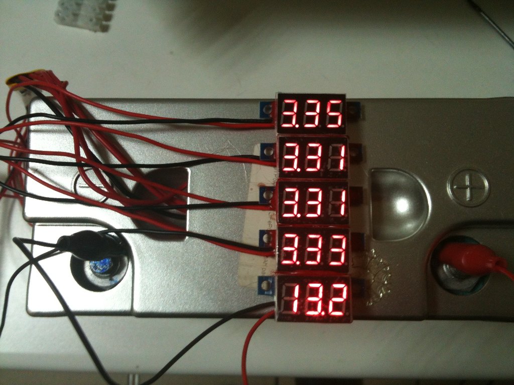

Baue gerade einen 4er Board für digitale Spannungsanzeige an die PQ-Buchsen.
Sie haben keine spezielle Versorgungsspannung nötig.
http://www.ebay.de/itm/Mini-Digital-Pan ... 9026049%26
Natürlich nur zum externen Gebrauch.
Das mit dem um den Block fahren hat leider nicht funktioniert. Ich habe die Erhaltungsladung dann mit den icharger (DCHARGE) auf 3,3V getätigt.
Entladung der LiFePo4 Blöcke auf 13,2 Volt. Die LiFePo4 Zellen mögen keine Lagerung bei Vollgeladen. Mit dem um den Block fahren hätte ich auch die
Lagerspannung erreicht, aber.........
Ich hoffe die Zellen bleiben jetzt ohne Monitor bei 3,3 Volt.

Jetzt wieder Scherz beiseite. Alfreds Video hab ich mal sein lassen.
Aus dem 4er Board ist jetzt ein 5er Board geworden. 4xEinzelspannung und 1xGesammtspannung.
Den Block 1 im 72V-Roller ersetze ich mal mit dem Reserveblock 7
