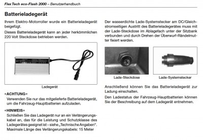

neben dieser oberen batterie ist ne runde buchse, sieht aber irgendwie tot aus....

Ansonsten: wenn Du ein Voltmeter hast, stelle das auf einen Meßbereich Gleichstrom und mehr als 50V und schaue mal, ob an der runden Buchse Spannung anliegt. Wenn die um die 48V anzeigt, ist die Ladebuchse gefunden. Merke Dir, wo Plus- und Minuspol sind - die Polarität wäre mit einem zuzukaufendem Ladegerät abzugleichen.
Anschließend: Buchse fotografieren, evtl. noch den Durchmesser notieren und ab mit dem Foto hier in das Forum. Mit Glück erkennt jemand (z.B. die Eco Flash Fahrer) die Buchse wieder und kann Dir dann sagen, von welchem Roller das Ladegerät passen würde. Die sind normalerweise als Ersatzteil erhältlich, kostet aber leider ein paar Euros. Die Chinesen haben in Ihren Rollern ca. 2 verschiedene Ladebuchsen verbaut, da wird sich schon was passendes finden.

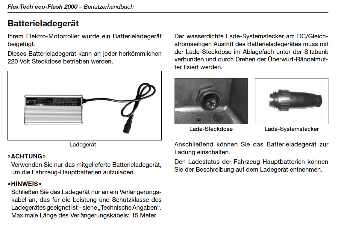

Dann sollte es der Vergleichstyp zum eco Flash Venus 1500 von OTTO und Hagebaumarkt sein. Da bekommst du wenigstens die baugleichen E-Teile und evt. Anleitung.
Das Ladegerät welches du bekommen hast ist in jedem Fall falsch, sieht aber baugleich zum eco Flash 2000 Ladegerät mit rundem 4Pol Anschluß aus. Die technischen Daten sind laut Hersteller auch gleich. Charger outport: DC56V 5A. Hat deiner eine Batterie im Helmfach?
http://www.otto.de/is-bin/INTERSHOP.enf ... 274033.jpg
Das Ladegerät kostet bei Alpha-Mobil 139,- Vielleicht ist damit schon alles erledigt. Im Helmfach müsste eine runde 4-Pol Buchse mit einem Drehverschluß sein.
http://www.roller-service.info/product_ ... eraet.html

Beitrag von gervais »
Das Ladegerät KP4806A passt . Das ist übrigens ein 6A Lader , ungeachtet des Quarks der auf der Benzhou Seite steht. Die haben einen automatischen Übersetzer genutzt , der dem verblüfften Leser u.A. auch
Lack pressure protect: 42.5V±0.5V
präsentiert.
Ich sehe für diesen Roller auch kein Beschaffungsproblem für E-Teile.Nichts aussergewöhnliches verbaut.

Beitrag von STW »
Tja, dann werde ich mich der Empfehlung zum Eco Flash - Ladegerät anschließen. Die von mir erwähnten Ebay-Links solltest Du daher lassen, weil da noch das Organisieren eines Steckers ausstehen würde ebenso wie ein paar Lötarbeiten. Und 139€ ist dann ein brauchbarer Preis - auch wenn man die nochmals der Investition von 1200€ hinterher schmeißen muß.

hallo, erstmal wollte ich allen beteiligten an der lösungssuche danke sagen, toll dass man hier nicht im regen stehengelassen wird, so
wie das oft bei den firmen, etc. der fall ist.
ich habe mir jetzt das ladegrät besorgt, nachdem ich die inkompetenz des starfox mitarbeiters kennengelernt habe, dem ICH erklären musste, welche
geräte, wie funktionieren ( hier aus dem forum !!!!).
er hat sich daraufhin auch nicht mehr gemeldet,....sagt wohl schon genug
jedenfalls ist der roller jetzt aufladbar mit diesem ladegrät...
das ist viel wert
