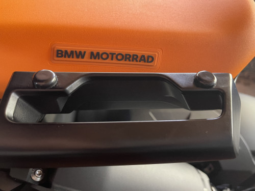

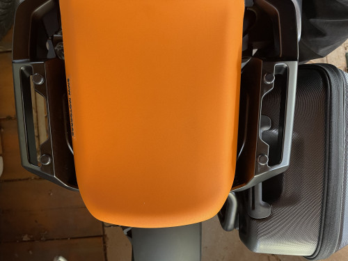

Ich habe mittlerweile nun eine Lösung für mich gefunden ohne daß ich Andere darum bemühen muß.
Das will ich Euch auch nicht vorenthalten.
Das hier habe ich bestellt:
https://www.amazon.de/dp/B07KGCF77N?psc ... ct_details
Ich musste dem Durchmesser bloss auf den Anfangsdurchmesser den man auf den Fotos gut sehen kann mit nem Skalpell reduzieren.
Dann hab ich einen kleinen Tupfen Vaseline draufgegeben und so kann man den Gummi der übrigens wie dafür gemacht ist ins Gewinde schrauben
Sieht echt gut aus als ob es dafür gedacht wäre
Hoffe jenen die ebenfalls danach suchen jedoch keinen Drucker zu Verfügung haben damit geholfen zu haben.
Ich selbst habe Stunden verbraten um das zu finden.
Übrigens hab ich noch 28Stk übrig von den bestellten 32 falls jemand aus meiner Gegend welche braucht

Hier noch die Fotos wie es nun aussieht

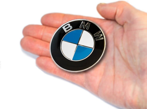

Re: CE 04 Verschlusspfropfen gesucht
Man könnte aber auch relativ einfach eine Abdeckkappe mit BMW Emblem dazu verwenden indem man das Ende mit Reinigungsbenzin zuerst gründlich reinigt dann die Abdeckkappe innen mit einem starken doppelseitigen Klebeband auskleidet und letztendlich dran klebt.
Je nachdem was man da nehmen will geht das von einem Transformer, Batman oder was weis ich Emblem Design und man sieht die Rückseite ohnehin nicht
naja, wem´s gefällt
