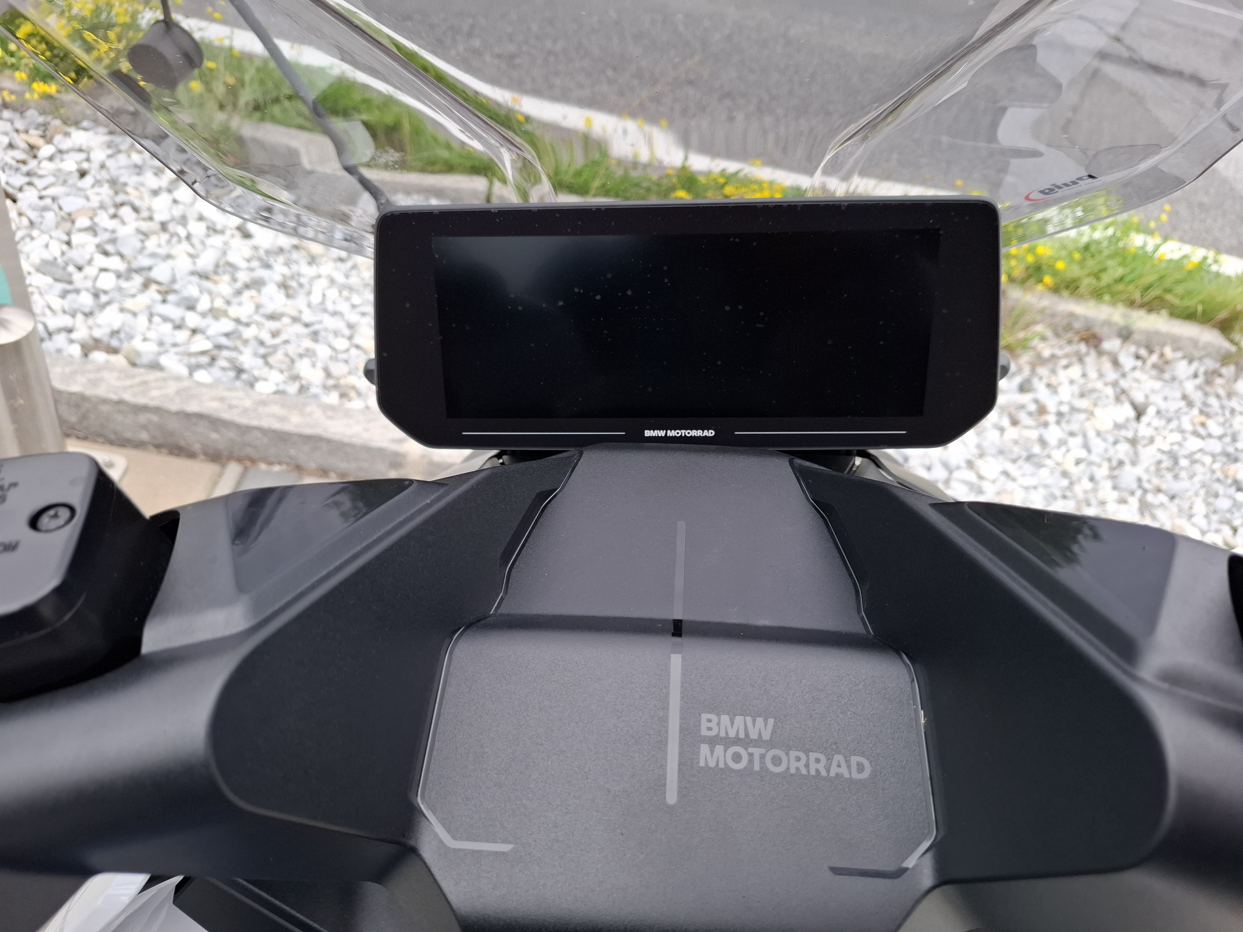

messier31
Beiträge: 56
Registriert: Sa 28. Dez 2019, 07:00
PLZ: 8010
Re: Mängel und Problemlösungen CE 04
Beitrag von messier31 »
Nachdem im anderen Thread nach einem Bild gefragt wurde, anbei nachgestellt (während der Fahrt kann ich das schlecht fotografieren) wie verdreht der Lenker ca bei Geradeauslauf steht. Scheint wohl bei einigen so zu sein.
Kadett 1
Beiträge: 2848
Roller: BMW CE 04 15KW
PLZ: 555xx
Wohnort: Rheinhessen
Tätigkeit: Rennfahrer ;)
Beitrag von Kadett 1 »
Uiii das ist bei mir aber nicht so arg. :shock:
