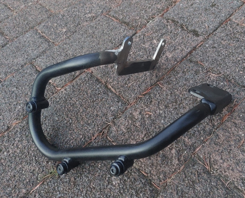

Muetze
- Beiträge: 77
- Registriert: Di 17. Mai 2022, 11:19
- Roller: BMW CE 04
- PLZ: 21502
- Wohnort: Geesthacht
Re: CE 04 Taschen, Koffer und Halterungen
Moin,
die Zutaten habe ich beisammen.
und so ist mein Plan....
Ich bin sehr zuversichtlich
Gruß Dirk
Gruß Dirk

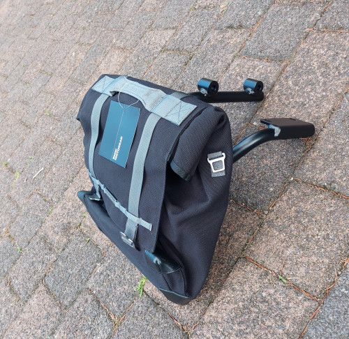

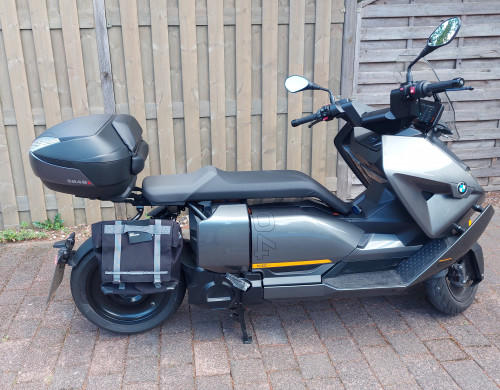

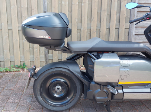

Muetze
- Beiträge: 77
- Roller: BMW CE 04
- PLZ: 21502
Gestern haben wir den Seitentaschenhalter an den Shad Topcasehalter angepasst.
Nun wird der noch hübsch gemacht und montiert.
Gruß Dirk
Gruß Dirk
Zerginator
- Beiträge: 142
- Registriert: So 3. Okt 2021, 15:28
- Roller: BMW CE 04 (A1)
- PLZ: 85737
Mega Lösung. Hat sich gelohnt dir den Shad Halter zu verkaufen
Ich glaube ich werde mir auch wieder einen besorgen und versuchen das auch so umzusetzen.
