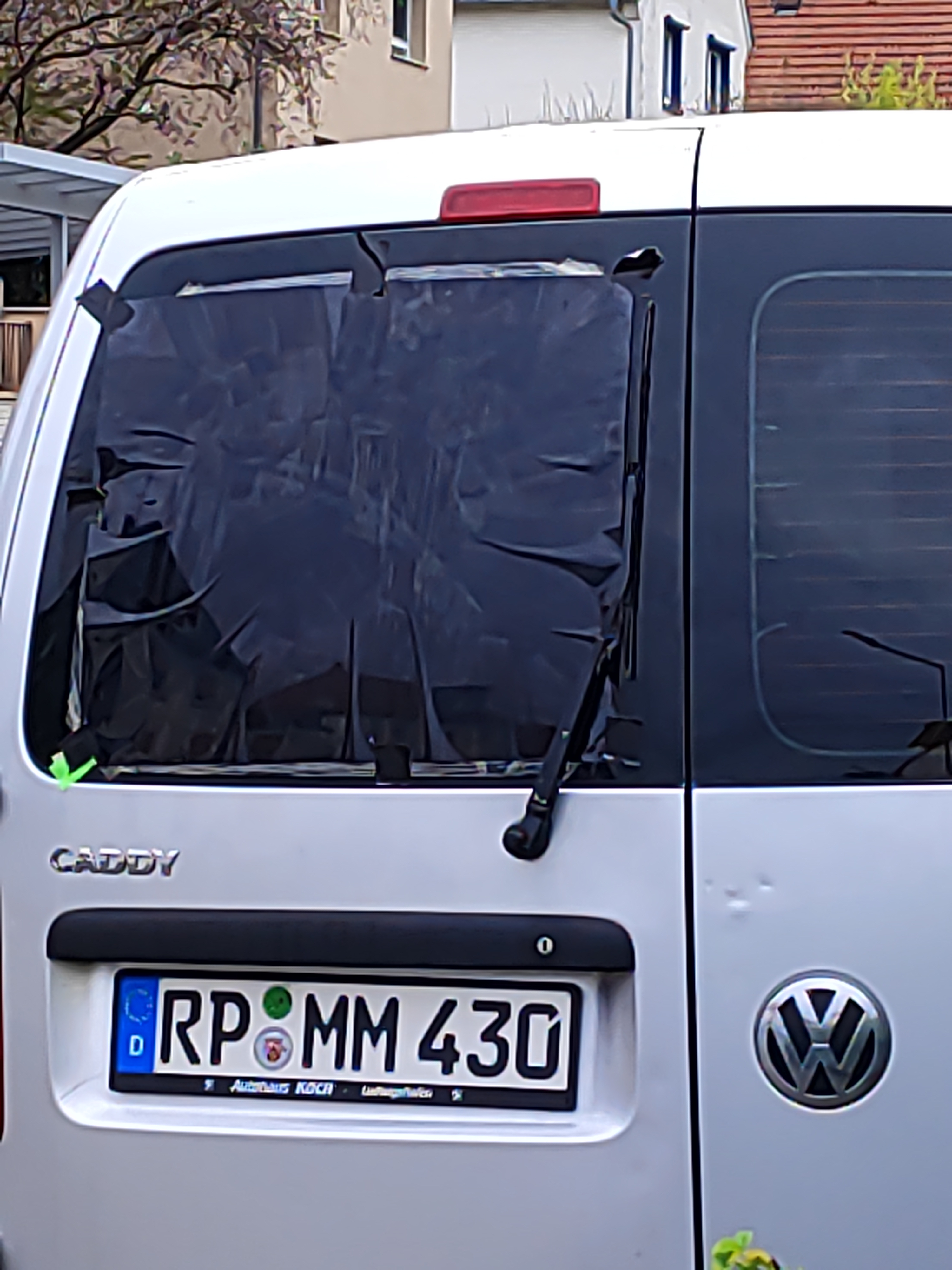

Mein Folierer hat erzählt das er als Werbung auch DIY Videos auf YouTube eingestellt hat. Außerdem kassiert er dann doppelt wenn es misslingt und er den Quatsch sauber machen muss den die Leute fabrizieren :lol:
Heute morgen war ich unterwegs um ihn in Ruhe arbeiten zu lassen und habe das gesehen.... Auf Nachfrage ob er den auch gemacht hat wurde verneint
