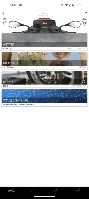

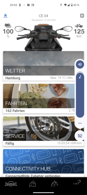

ich habe seit Kurzem gelegentlich das Problem, daß die App manchmal nicht mehr so aussieht:
sondern so:
Dabei ist dann auch die Karte auf dem Display auch entsprechend verkleinert. Natürlich kann man da reinzoomen aber die Beschriftungen (Strassen, Orte) bleiben absolut unlesbar winzig.
Dummerweise habe ich etwa zeitgleich mit meinem neuen Handy Pixel 8 Pro mit Android 14 wohl auch die neueste Version der App (5.3) bekommen. Jedenfalls so zeitgleich, daß ich absolut nicht sagen kann, womit das angefangen hat.
Ich habe den Eindruck, daß das nur passiert, wenn der Roller die App "startet", also aufruft. Das kann aber täuschen und es ist definitiv nicht immer.
Abhilfe schafft nur die App zu killen (per App-Info oder in den Appeinstellungen) bzw. das Handy neu zu starten.
Kennt jemand das Problem oder hat vielleicht sogar eine Lösung?
sondern so:

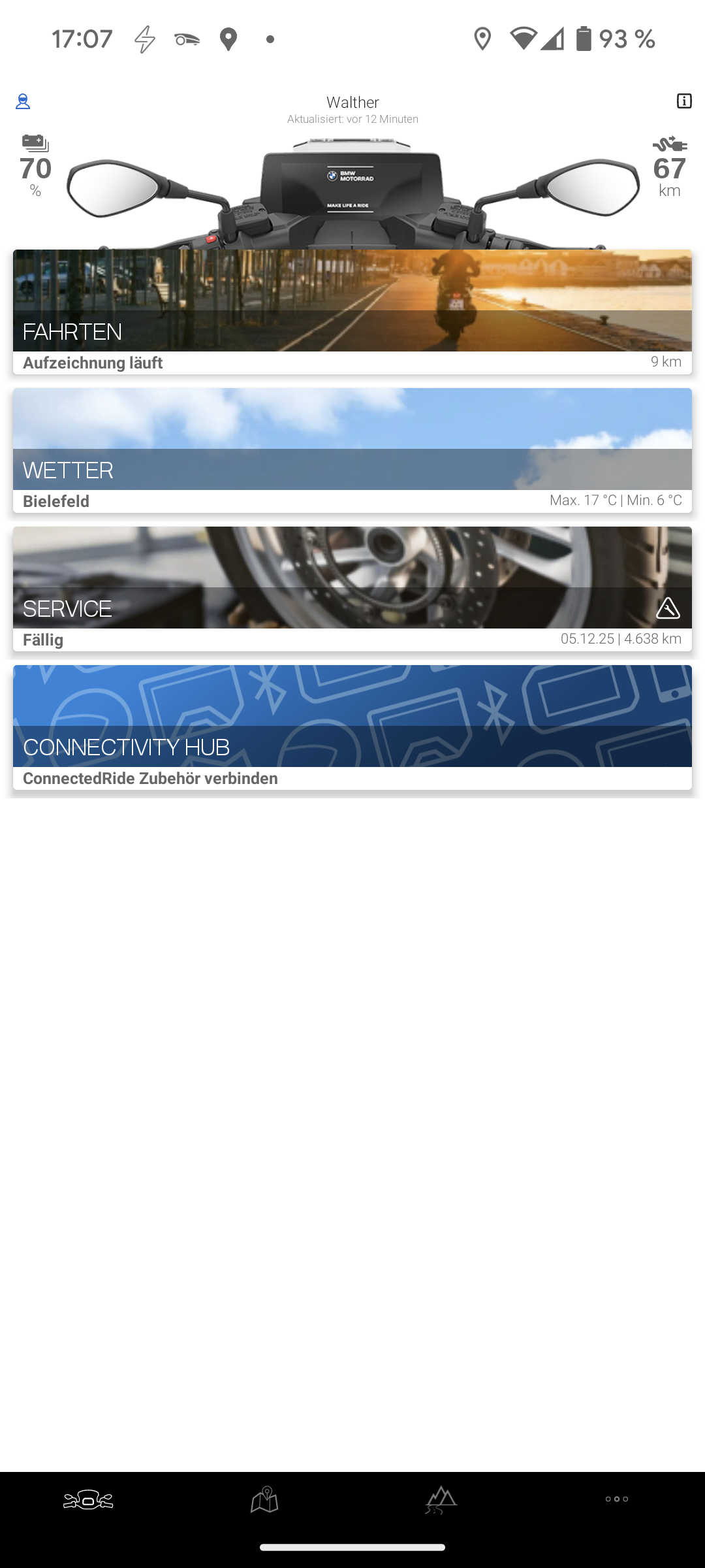

Genau genommen ist es ähnlich wie vorher mit Android 10. Mit dem Unterschied, daß der Kartenmodus bei diesen Vorgängen nicht klein wurde sondern das ging grundsätzlich gar nicht.
